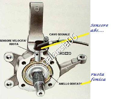

ma provare non nuoce..... ( il tasto ESP non l'hai pigiato..vero !!! ) dai un'occhiata ai sensori abs e al loro cavo ( che sia integro .., a proposito ABS funziona ?? ) ti posto due foto ( tieni presente che i nostri sono sensori Hall e emettono un'onda quadra e deve essere un segnale pulito ) .

Bene se ABS e ESP funzionano , anche il sensore dello sterzo è ok ( e ti spiego il perchè..... Il sistema ESP necessita d'informazione dal sensore dello sterzo , senza di queste informazioni ...non funge ).
I sensori di velocità sono quattro ( e sono gli stessi del ABS , la centralina è unica ) ..... ( forse ti sbagli con i sensori delle pastiglie che sono due incrociati...) , prova ad eseguire bene la procedura che ho postato qualche tempo fà... ciaooo

Guarda subito dietro il para disco ...sopra...poi posto foto ( il sistema ABS per funzionare ha bisogno di 4 sensori....e questi sono gli stessi del ESP , che portano il segnale alla stessa centralina , e qui arrivano i segnali dei sensori sterzo e imbardata....e li elabora e gestisce i movimenti dell'auto.... ) ...non mi dilungo c'è da scrivere per .... mezzora........

ma certo che ci sono ....ma li devi controllare .... vedi il cablaggio di tutti i sensori !! per controllarli visto che sono sensori Hall ...si devono controllare con l'oscilloscopio ( ma si potrebbe fare anche con un multitester ... , controlla i fili e poi ti spiego )..... ciaoooo
