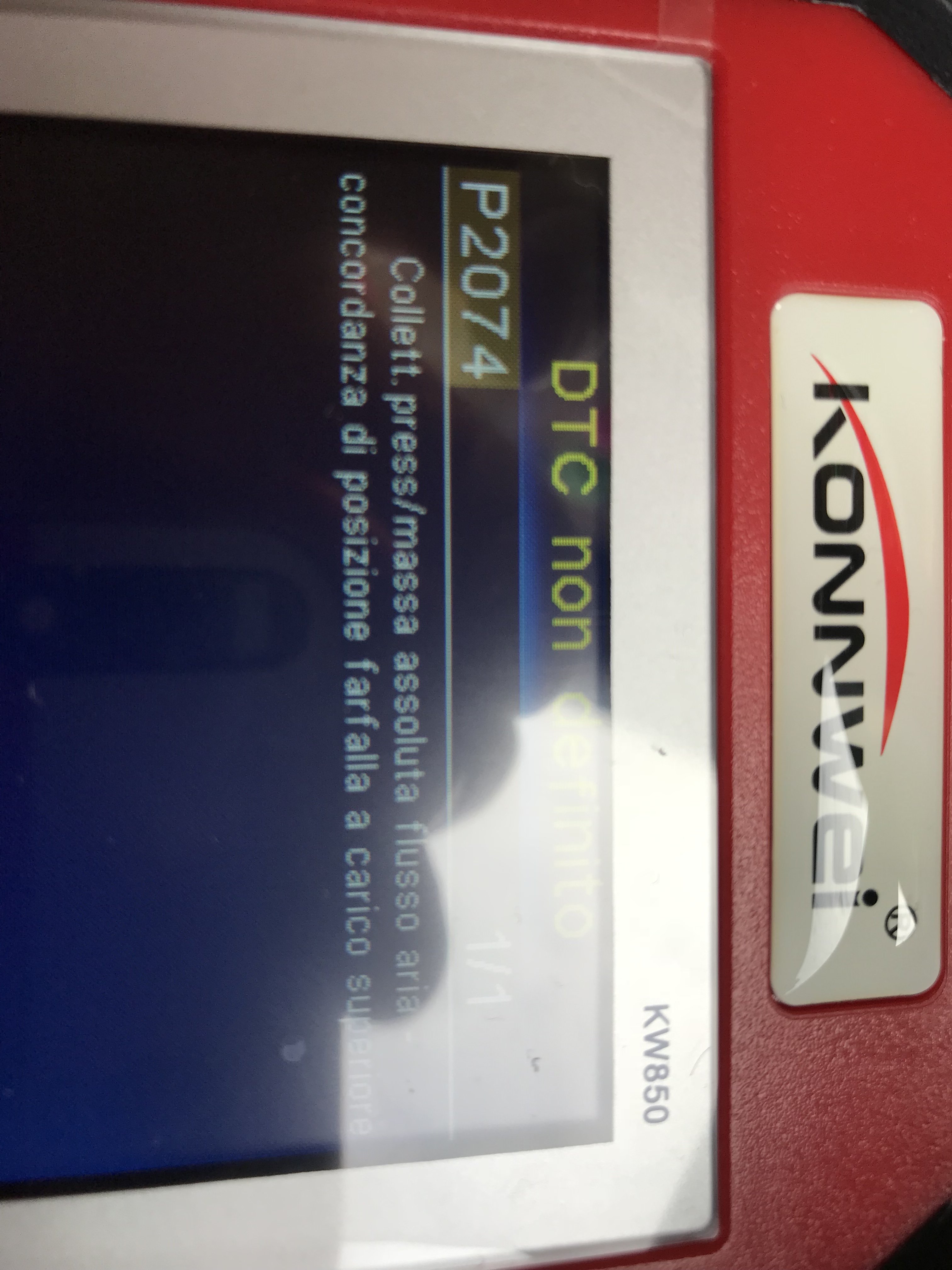

Buona sera a tutti, ho un problema con la mia mercedes c200 cdi del 2010 con 260.000 km mi si è accesa la spia avaria motore facendo diagnosi mi da errore p2074, collet. Press/massa assoluta flusso aria concordanza di posizione farfalla a carico superiore.
Volevo sapere ha un corpo farfallato o le palette per ogni condotto di aspirazione?? Questo dove si trova?? Grazie per l’ Aiuto

Se ha il corpo farfallato lo vedi e si trova prima dei collettori di aspirazione .
Però informandomi i diesel non hanno corpo farfallato,o meglio c'è una valvola a farfalla ma regola i gas combusti in entrata alla valvola egr, e serve al he a non dare scossoni al motore in fase di spegnimento,ma su questo ultimo punto ho dei dubbi.
L acceleratore nei benzina apre e chiude la farlalla per regolare il flusso di aria in entrata nei cilindri per la miscelazione con il la benzina,mentre nei diesel l acceleratore regola solo la quantità di carburante immessa nei cilindri ,dato che il flusso di aria è costante.
Spero di non aver detto inesattezze.
