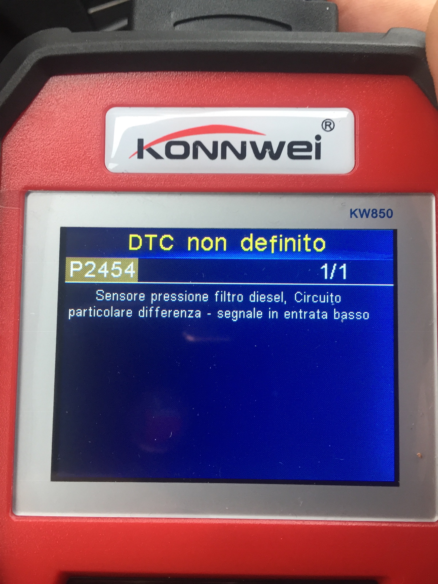

Salve a tutti,
Ho una classe c w204 del 2008. Da un po’ di tempo saltuariamente si accende la spia guasto motore e indicazione di ESP non funzionante. Attualmente si accende molto spesso con problemi di ridotte prestazioni dell’auto.
Gradirei avere informazioni su cosa è dovuto il guasto in riferimento al codice P2454.
Grazie anticipatamente

beh te lo dice già il tuo diagnostico....sensore livello basso...
con tutta probabilità se cambi il sensore si risolve,prima controlla però il connettore che non sia danneggiato /ossidato.
