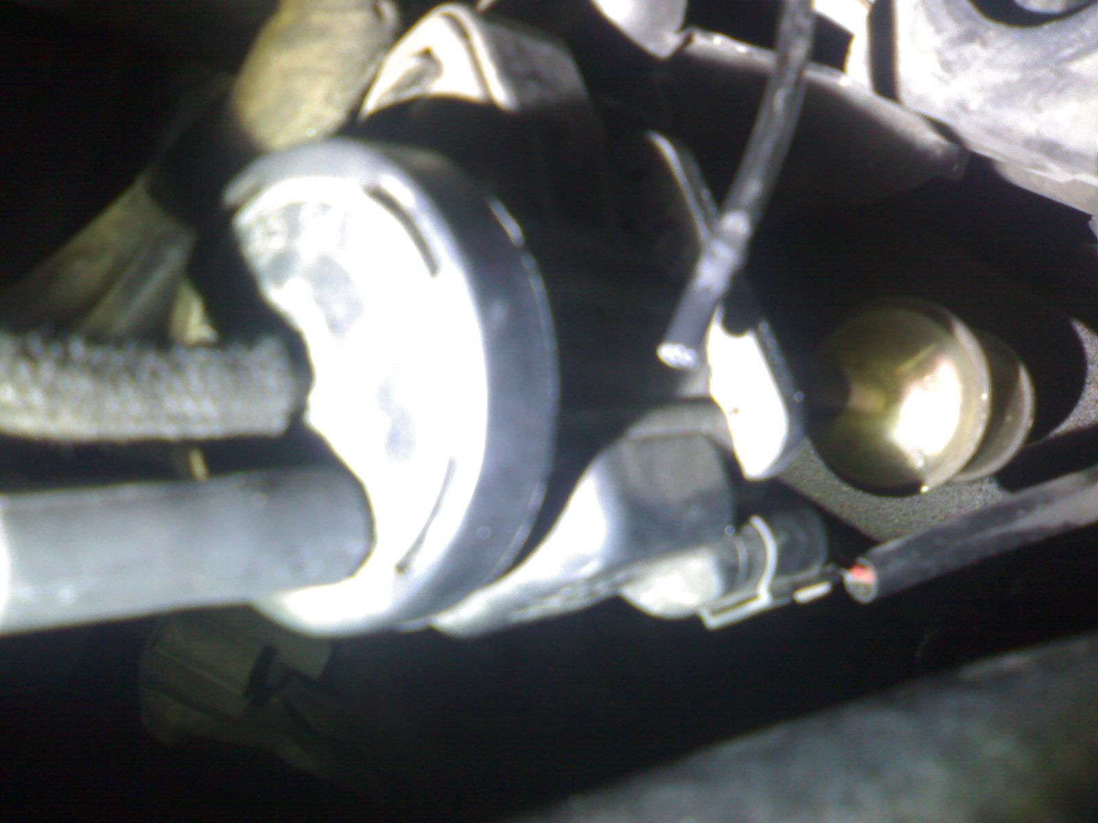

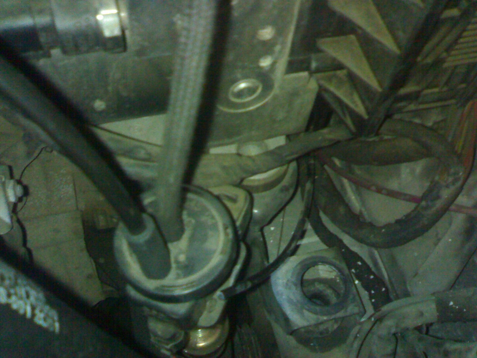

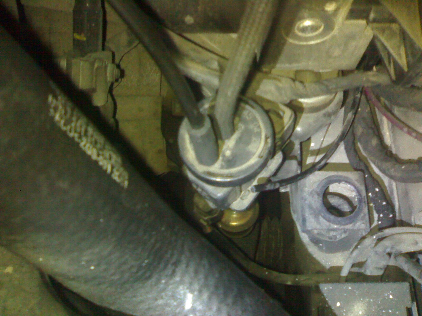

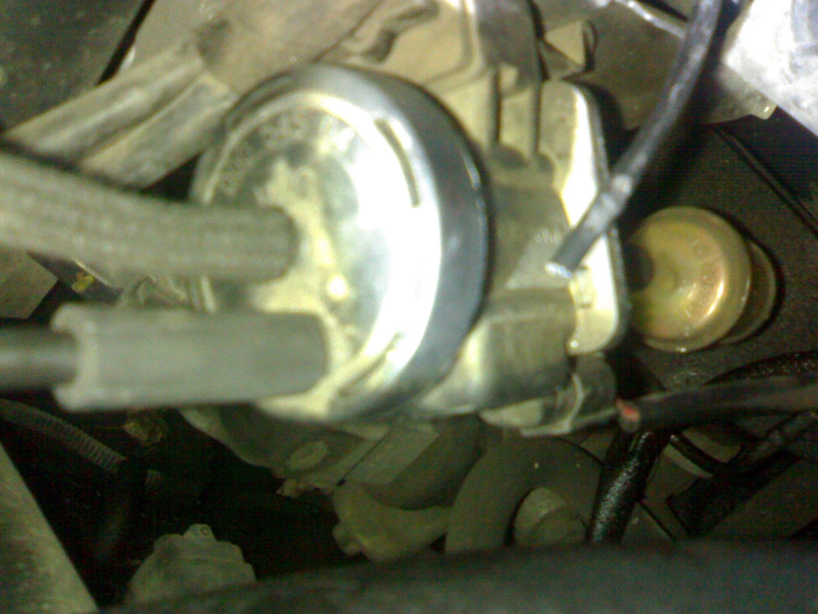

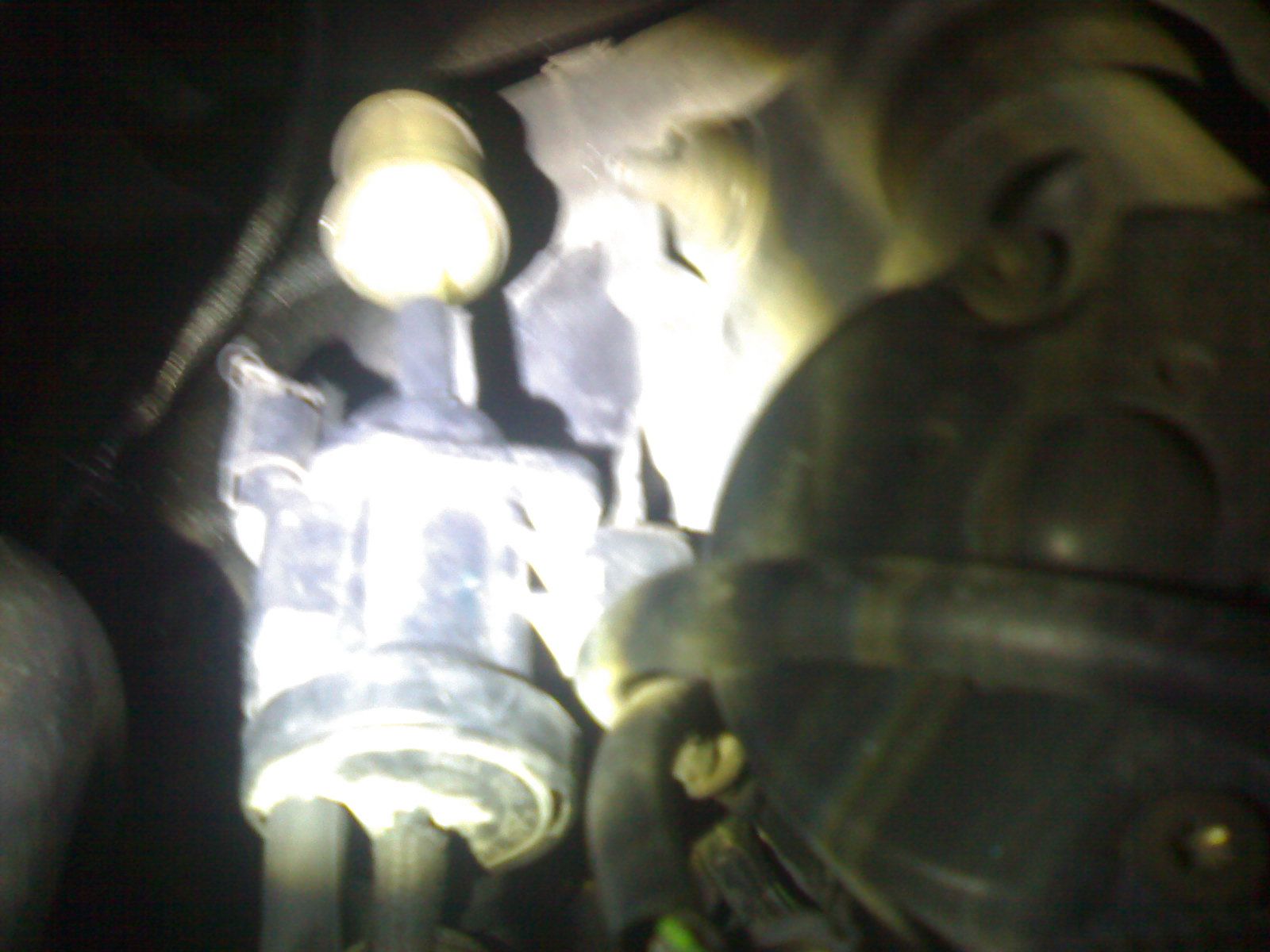

Ciao a tutti, non ci crederete ma ho trovato il pezzo che cercavo!
In inglese si chiama " VACUUM PRESSURE CONVERTER VALVE" e qui in Italia qualcuno la chiama "valvola a vuoto"o "valvola solenoide".
Allego qualche foto per documentare la mia esperienza:
Queste qui sopra sono le immagini della mia "valvola a vuoto", è ben visibile la parte superiore (la valvola) ed il filtro sottostante.

Bravo, sono esattamente i due aggeggi che ti dicevo poco sopra, quelli che io ho vicino al radiatore, ne ho due, uno lato EGR e l'altro lato turbo, speriamo sia lui allora il colpevole!
