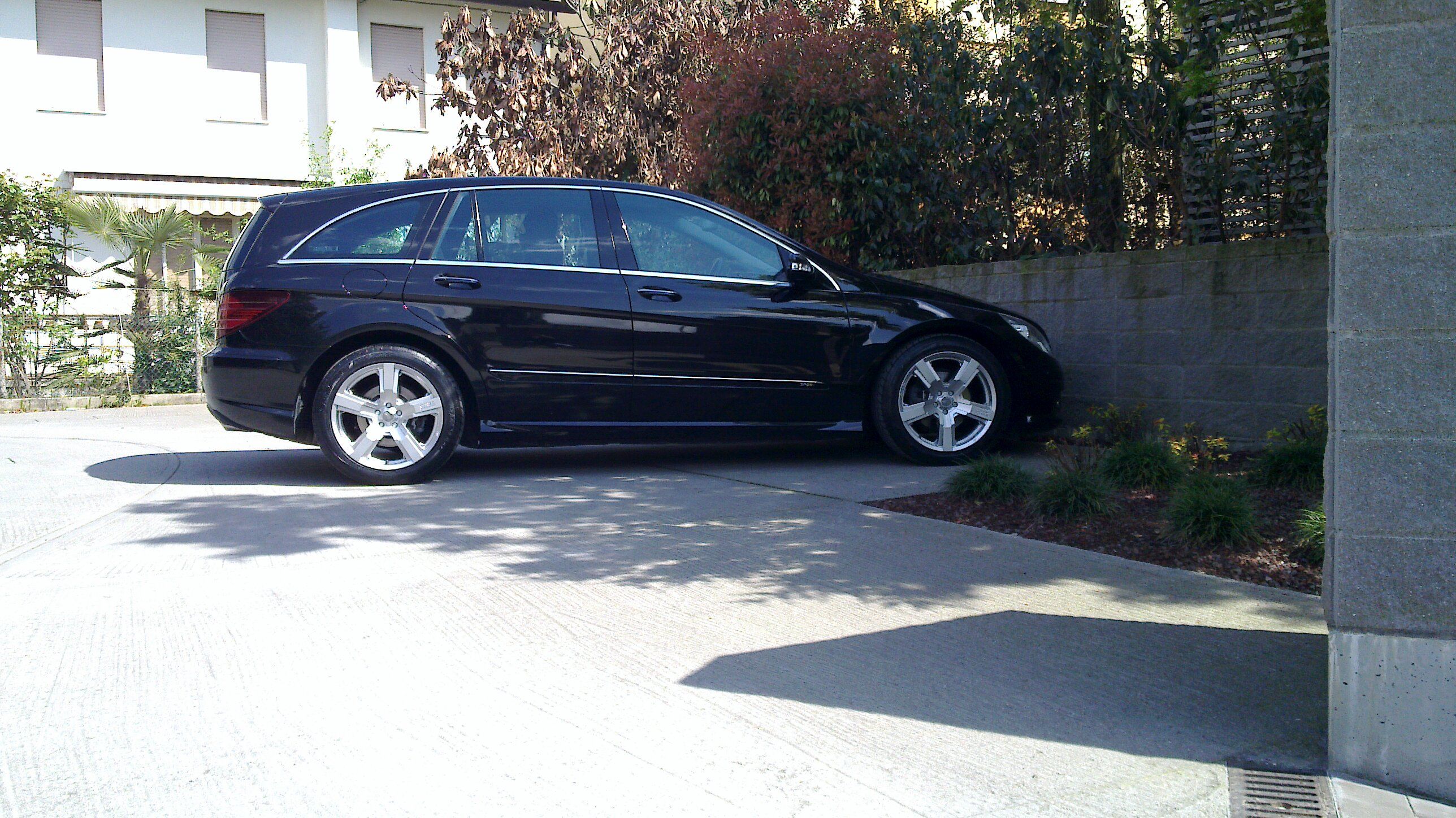

ecco la nuova arrivata......
42,5 anteriore
45,0 posteriore
naturalmente centro mozzo/inizio parafango. Forse un po' troppo secca la risposta sulle buche per il Miky, però io che faccio un bel po' di tornanti in montagna la trovo fantastica. Tu pensi che devi girare il volante e lei sta già girando...un enorme go-kart insomma :)
Il rollio in curva è prossimo a zero, il gran difetto delle versioni di serie.
hai ragione Paolo, troppo secca e la moglie gravida protesta :azz:
le altezze infatti si prendono sempre da centro ruota a filo parafango per non includere la spalla che sia per il consumo che per la pressione, varia le altezze.
cmq originale è 46-46,5 ant e 47,5-48 post
non sono andato oltre i 20mm
i cerchi sempre originali, i miei sono gli AMG, non mi fido delle repliche su un'auto così pesante, sia mai che perdi un cerchio :awais:
Paolo invece ha messo degli ottimi OZ
42,5 anteriore
45,0 posteriore
la tua è troppo bassa davanti, lo dico sempre... mettila almeno a 43,5-44, non cambia quasi nulla come comportamento dinamico ma almeno i fossi...
