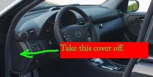

Non sono sotto lo sterzo ma a lato del cruscotto, nella parte laterale che va a contatto con la porta, non so se mi son spiegato, altrimenti ci riprovo:)
Sfrutto questa immagine trovata in rete, è di una w203 ma la locazione è la stessa.

lo schema dei fusibili dovresti trovarlo in un foglio nel compartimento della ruota di scorta. I fusibili come dici giustamente sono nel vano motore, vicino al serbatoio freni, nel baule aprendo lo sportellino vicino al faro destro e nel fianco del cruscotto, lasciando aperta la porta di lato guida trovi uno sportellino. Sotto al cruscotto c'è l'airbag per le ginocchia del conducente.
