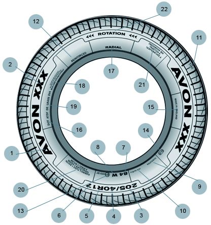

E' uguale MaRiUs86......il fatto che siano già sul cerchio non cambia....."Specialmente per gli pneumatici con un disegno particolare sono indicate, sul fianco, parole come "rotazione", "senso di rotazione", "senso", in combinazione con una freccia di rotazione. Al momento del montaggio, questa indicazione deve rispettare il senso di marcia dell'autovettura." <----preso dallo stesso sito dell'immagine http://www.lacasadelpneumatico.it/leggere.php

Misterneobenz .... quelle frecce ce gli ho sulle invernali ma sulle estive sportcontact3 non ci sono ... quindi possono essere messe anche al'incontrario di come girano adesso ??? vuol dire che sono assimetriche ???

Non lo so.......dovrebbe essereci scritto se sono direzionali...cmq lo sono la maggior parte delle gomme invernali e delle gomme sportive, proprio per dare migliore trazione al mezzo.
Pneumatico simmetrico ha lo stesso disegno sia nella parte interna che esterno.....asimmetrico disegno diverso nei due lati........la direzionalità si puo' avere su entrambe.....anzi a dirla tutta avevo letto da qualche parte che gli pneomatici asimmetrici devono obbligatoriamente essere direzionali....se lo trovo te lo linko!
quindi le mie sono asimmetriche perche ha il disegno diverso si lati ...spero di aver capito bene ... sono ignorante in materia ....

Le asimmetriche hanno solo il lato esterno da rispettare.
Le direzionali..beh già lo si capisce dal disegno solitamente a >>> ed hanno il senso di rotazione sul lato.
Le simmetriche no so se hanno un lato o qualcosa da rispettare sinceramente, però sicuramente se uno pneumatico l'anno scorso girava in un senso, anche quest'anno deve girare in quel verso. Nel senso che noin si cambia mai il senso di rotazione a nessun penumatico usato.
