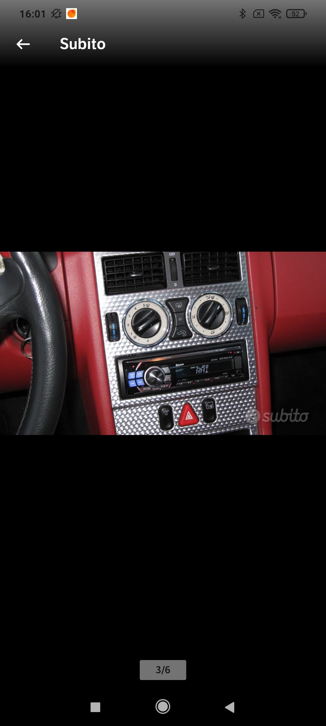

Mi è stato detto che per accendere il climatizzatore bisogna pigiare l'apposito pulsante e la luce rossa ubicata sullo stesso deve essere spenta. Mi è sembrato strano ma ho constatato che è così.
Non ho capito bene, invece, come funziona l'interruttore della ventilazione. Quando l'interruttore è sullo zero il ventilatore è spento. E fin qui ci siamo. Ma le posizioni immediatamente prima e immediatamente dopo che effetti producono ? E come interagiscono con il climatizzatore acceso e con la funzione del riciclo dell'aria ?

Ho auto diverse ma se hai il classico selettore ventola con 1-2-3-4-5 dopo lo zero c'è aria dinamica, ovvero se vai prendi aria dalla presa sul cofano. Il tasto EC è l'economizzatore che stacca il compressore, si accende la spia e puoi usare il ventilatore normalmente. Il ricircolo è l'ultimo tasto sotto, in alcuni modelli dopo un po' di tempo se imposti il riciclo si sgancia da solo e si spegne la spia (mi sembra 10 minuti)

Ciao Nordkapp, per fortuna che ci sei! Quindi se ho capito bene col selettore ventola su 1-2-3-4-5 c'è aria dinamica se il tasto EC con spia rossa accesa ha staccato il compressore. Col selettore ventola su 1-2-3-4-5 c'è invece aria condizionata se il tasto EC ha la spia rossa spenta.
E col selettore ventola posizionato PRIMA dello zero ? Ho avuto la sensazione che l'aria condizionata fosse attiva...
Per il momento già ti ringrazio. Mi riservo di aggiornarti dopo qualche altro "esperimento" che farò per prendere confidenza con i comandi.

Di nulla, vediamo se ho visto la foto corretta del tuo impianto:
Aria dinamica l'hai sulla posizione tra zero ed 1, se stai fermo non hai aria.
Corretto: col selettore ventola su 1-2-3-4-5 c'è aria VENTILATA se il tasto EC con spia rossa accesa ha staccato il compressore.
il clima è corretto: col selettore ventola su 1-2-3-4-5 c'è invece aria condizionata se il tasto EC ha la spia rossa spenta.
Non sapevo che si possa girare al contrario il selettore
