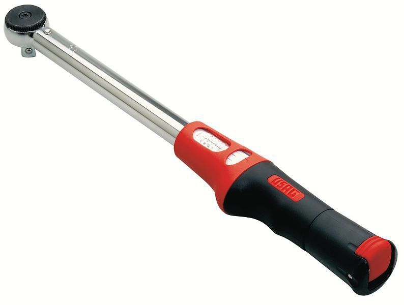

eccola qui .. piu o meno era cosi ma molto piu grossa , almeno 40 cm e pesava sulle 3 kg ....

non vorrei dire cavolate
40n\m per i cerchi in lega e 110 circa per quelli in lamiera
no sono sicuro 110Nm per quelli in lega (Mercedes ed anche BMW danno sto valore) per quelli in lamiera espritcdi non lo sò mi spiace, cmq di più in caso
PS: l'unità di misura della forza il Newton ha il simbolo in maiuscolo N (se ben ricordo perchè quando derivano da un nome di persona sono in maiuscolo ma non vorrei dire castronate), inoltre la coppia alias momento torcente essendo forza per distanza di aplicazione è Nm non N/m...non che voglia fare il prof ma è sempre giusto essere precisi sennò poi si fanno errori anche di calcolo
