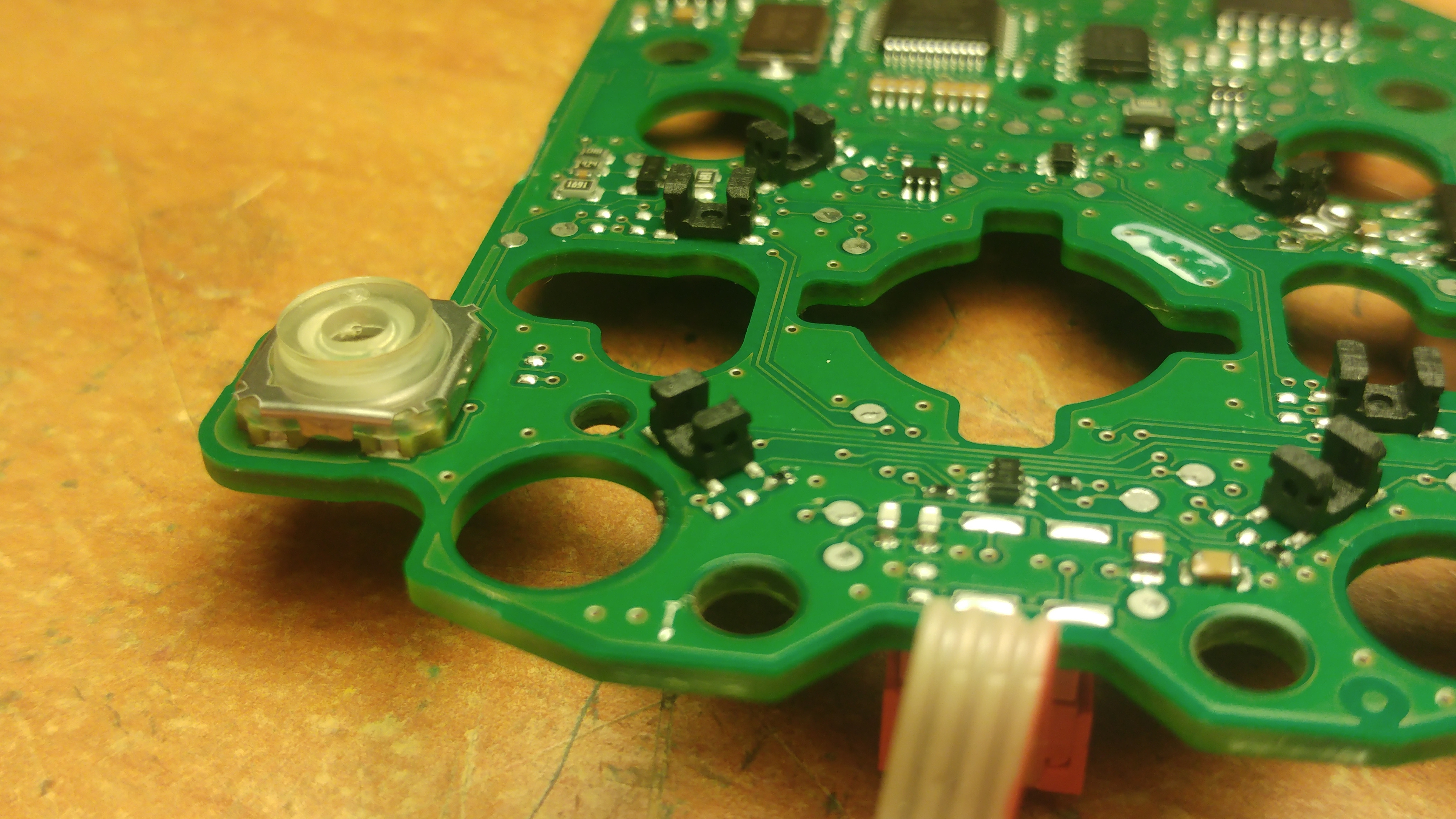

Ok. Auto ripresa e tutto funzionante ma...... Il comando multimediale ha un problema....ovvero mi son accorto che col navi la freccia se ne va in basso a sx.
l'ho smontato e...tadaaaaa sensore a forca andato con piste staccate....
Ok mi sa che nello smontare o rimontare lo abbia danneggiato.
Per ora l'ho dissaldato.....ora posso usare lo stereo senza problemi ma senza poter andare in basso ma con lo scrolling no problem.
ora cerchero il comando...usato!
Ciao ,
non capisco ... posta due foto ... e vediamo ... ciaooo
    4.3 MB · Visualizzazioni: 705
