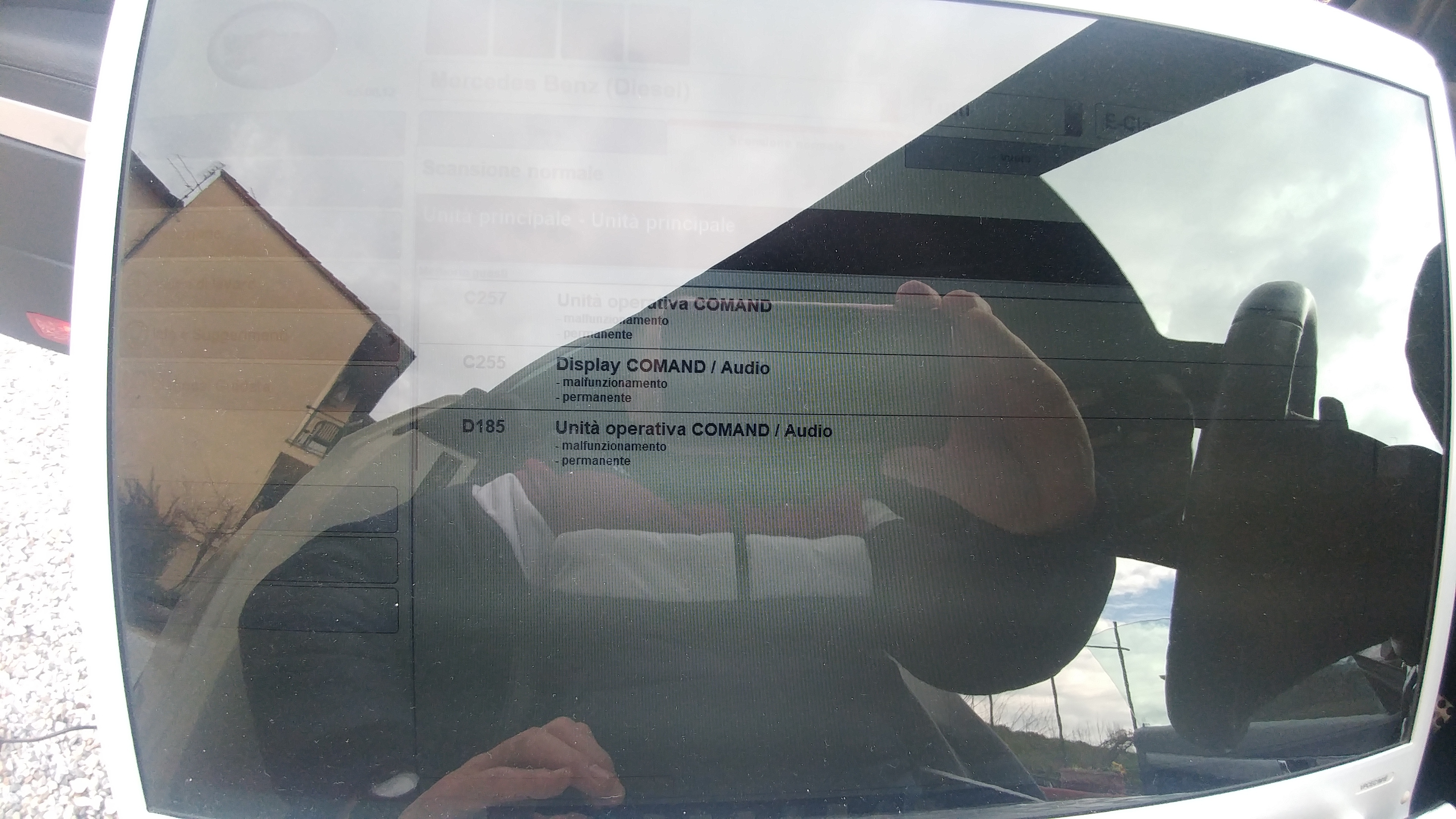

Non vorrei che fosse andato in blocco/protezione.
allego foto

non lo so ma ... è permanente !! , hai fatto qualche altro lavoro sul comand ??
