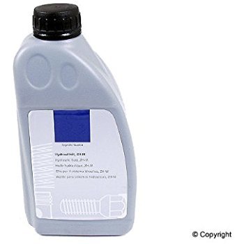

il codice dell'olio dovrebbe essere questo:
MB A000989910310
ciaoooo
