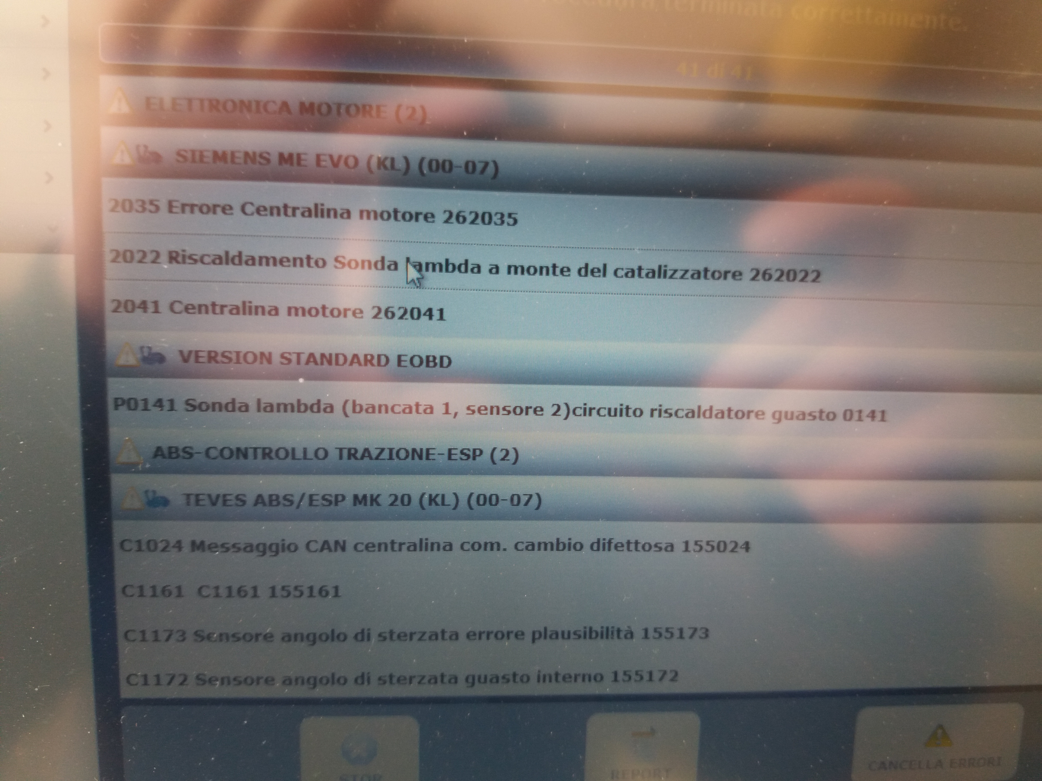

Motore Classe-C W203 sonda lambda in errore o catalizzatore?
In effetti con la sonda "oliata" potrebbero esserci problemi di contatti, facci sapere come evolve la situazione.
in quella schermata leggo "bancata 1 sensore2",sicuro di concentrarti su quello giusto?

Non avendo a disposizione un multimetro e non avendo capito bene la procedura spiegatami da arwey (che ringrazio),ma avendo la disponibilità del mio ricambista a farmi provare la sonda..ho tagliato la testa al toro e senza scervellarmi più ho sostituito la sonda,risultato positivo,spia spenta definitivamente.
Avrò fatto più di 1000 km ed è tutto ok.
