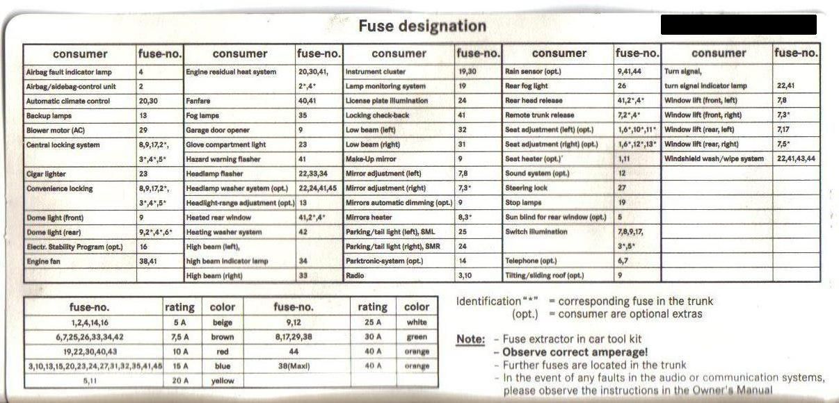

Questo è un diagramma che ho trovato su internet...pare uguale al mio bò :D ricontrollerò ahahah
    145.3 KB · Visualizzazioni: 325
Infatti non lo vedo il 21:) , ma si era tanto per curiosità;)
Il 21...asp.... ma sai che non ricordo.. non vorrei aver fatto confusione...cmq...il 21 se non erro accanto non ha niente...ed è da 10 ampere... mhhh...
Ecco qua, per il rest ho controllato i fusibili (il 20 solamente mi sa) come in foto postata da RiCat.
Quello sotto descrizione "engine residual heat system".
