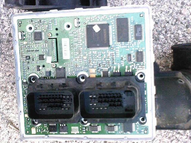

l'ho aperta la centralina ed e cosi e saldato sulla centralina in 12 punti ed e avvitato co:rosik:n due viti,prezzo centralina 1100 euro.
Caspita:lookaround:. Possibile che non c'è altra soluzione? Cambiare solo il componente guasto mi sembra una cosa più reale, non credo che in MB abbiano fatto una caxxata simile:ka:
re
re

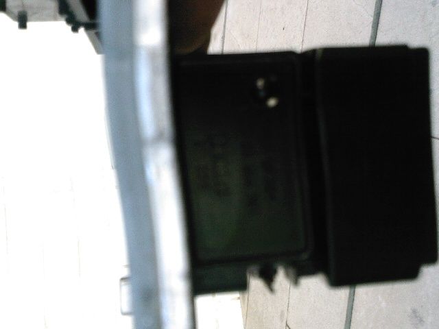

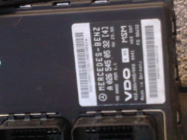

ho fatto le foto

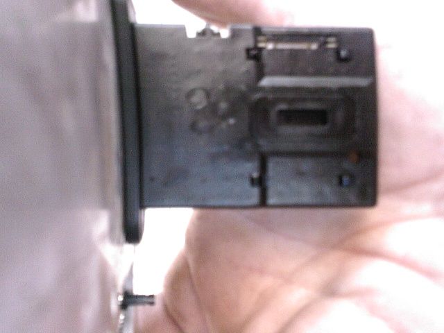

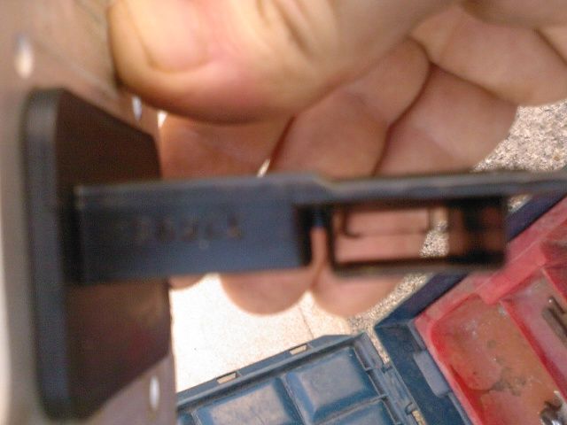

L'ultima,ECCO IL DEBIMETRO ASSASSINO HELP CHI MI AIUTA A RIPARARLO VOGLIONO TANTI SOLDI LE IDEE SONO BENE ACCETTE.
    34.8 KB · Visualizzazioni: 608
Ma solo il debimetro si potrà cambiarlo no? Solo il pezzo dell'ultima foto. Di solito costano sui 300€ nuovi, di rotazione molto meno.

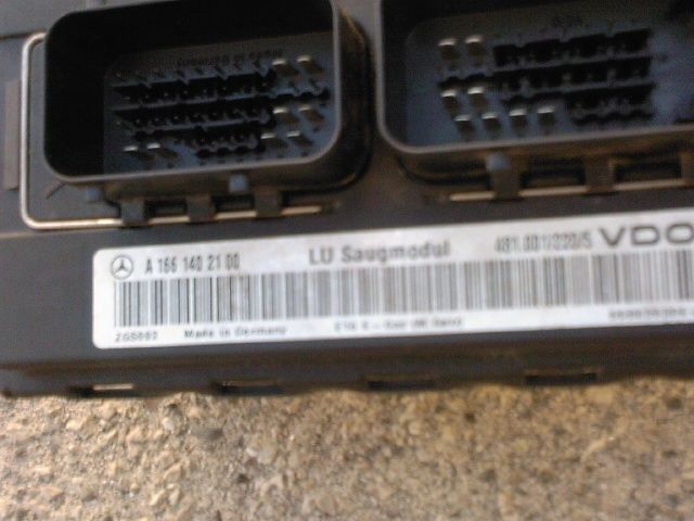

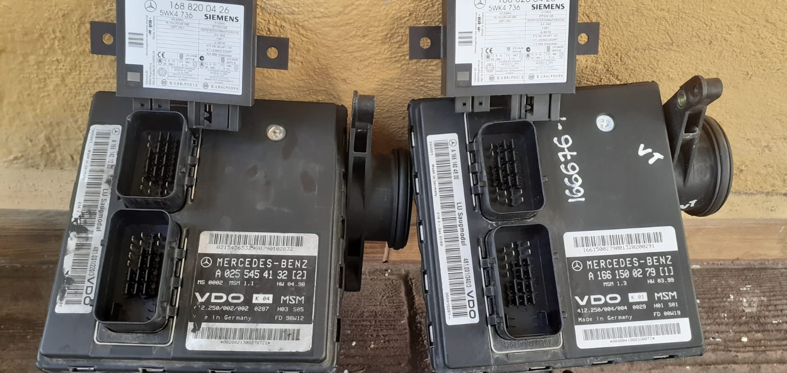

Buongiorno, anche su la mia macchina succede Qual cosa simile, tiene el mínimo pero quando aceleró e arriba a 1.800 giro se spenge súbito, la diagnosi da debimetro, ho trova to quello a destra
dal demolitore, me lo ha venduto anche con 2 chiavi e con la centralina de de la antena, ho cambiato tutte le due centraline, pero al momento di avviare la macchina si accende tutto il quadro, si sente tutto, pero non si avvia, e sul quadro compare la scritta error star, sara che devo riprogramare
la centralina?
Grazie
