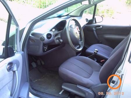

Allora forse è semplice, devi controllare altri pirulini, ovvero quelli che si premono quando chiudi le porte, solitamente sono nei montanti sotto il meccanismo fisso di chiusura, non so se son riuscito a spiegarmi, c'è il quel affare di metallo fissato sul montante, sotto un po' nascosto c'è un pirulino che viene premuto a porta chiusa, se ne sarà rotto sicuramente uno.

praticamente io intendo controllare quelli che ho cerchiato in arancione.
