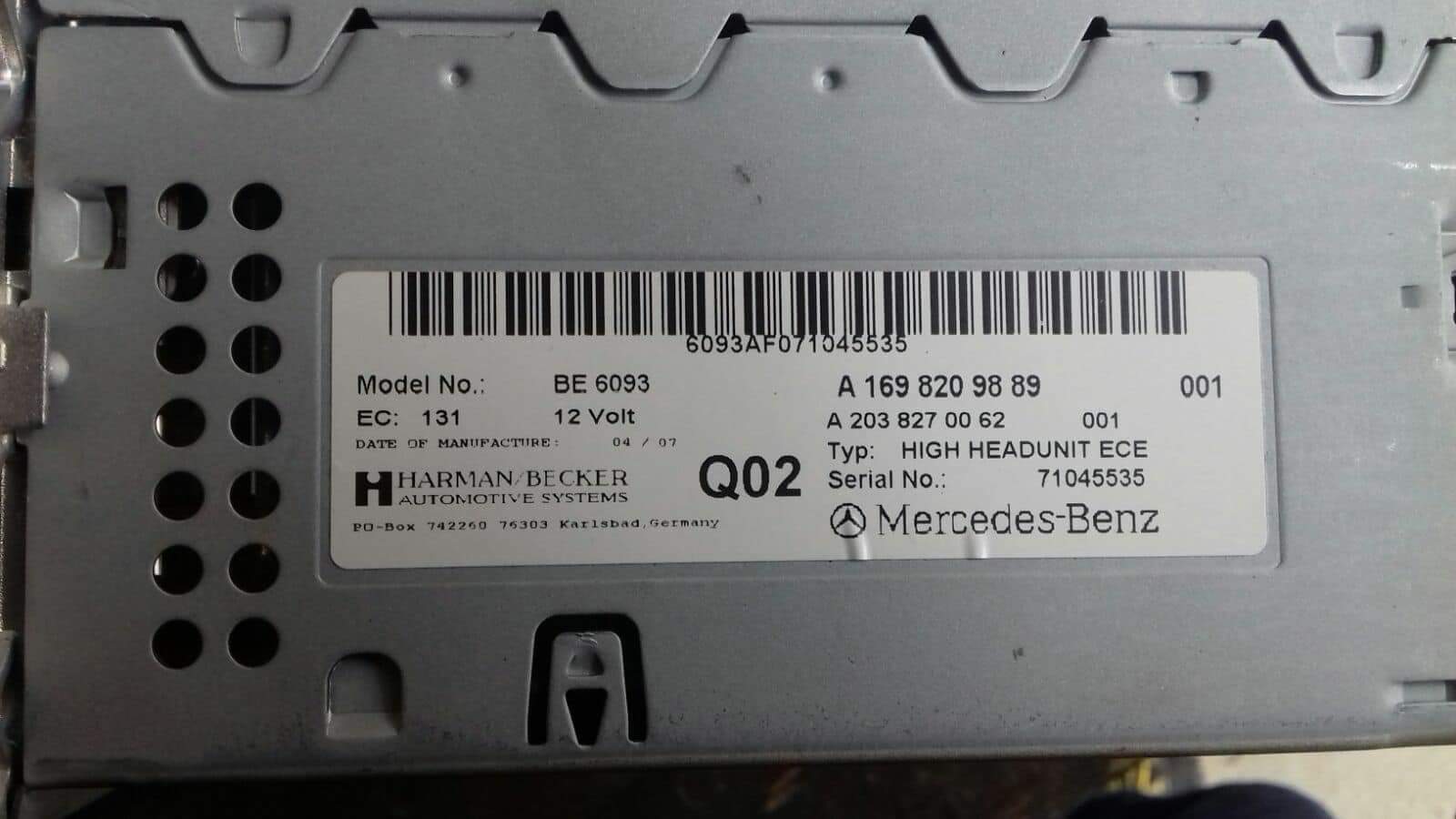

Ho da poco montato sulla mia Mercedes Classe A anno 2004 200 140 CV il Comand di cui al titolo e non sono in possesso del libretto di istruzioni e soprattutto delle caratteristiche tecniche. Qualcuno può indicarmi di che tipo di navigatore si tratta (APS, Audio 20 o Audio 50) , se possiede la funzione Bluetooth e, in caso positivo, come poterla attivare? Magari sapere, anche, dove è possibile reperire il suo manuale d'uso. Ringrazio per la risposta e auguro buona serata a tutti. :smile::smile::smile:
Ciao Tonino ,
direi che è un :
COMAND APS NTG2 DVD , guarda se corrisponde alla foto ....
Ciaooo
Il Comand è proprio quello, Galassia 06. Sai se ha la funzione Bluetooth o bisogna acquistare il modulo da inserire sotto il bracciolo?

Mica Può essere anche un APS NTG1? Dall'esterno sembrano identici. :eek::eek::eek:
Si vero sono simili, ma questo come il tuo è NTG 2, ci sono altri codici compatibili che qualcuno inizia con il 203 perché hanno equipaggiato anche la classe w 203
galassia06;n198948 ha detto:
Questo ovviamente lo desumi dai codici che ho inserito Comand BE 6093 - A1698209889 ?

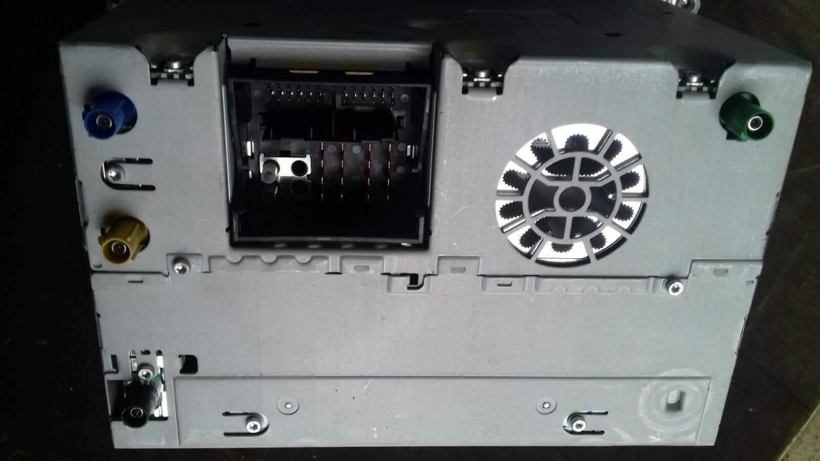

chiaramente prima di acquistare ...darei un'occhiata al retro del comand .
poi senti anche cosa ne pensa .. djlight , .... ciaooop.s. se no devi comprare una basetta che costa ...
Questo il retro del mio Comand
    70 KB · Visualizzazioni: 966
    81.1 KB · Visualizzazioni: 970
Aspetto anche il parere di djlight .... ma solo questo accessorio basta x abilitare la funzione bluetooth? E la voce in entrata da dv la prende? Io ho gia' un microfono esterno installato sul Comand
