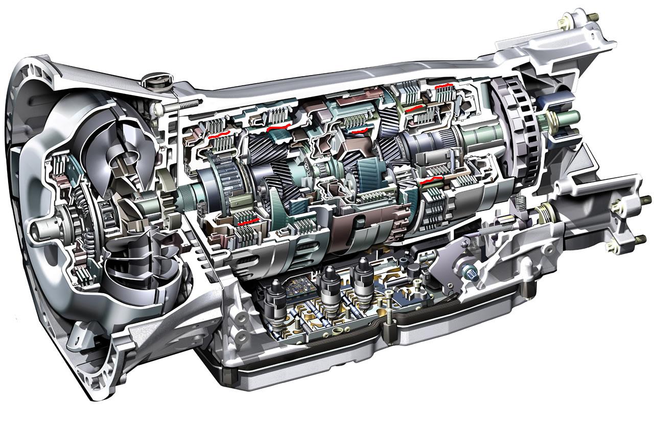

aggiungo una foto con evidenziato in rosso i pacchi frizione...

non lho collocato nei doppia frizione perche' presenta una sola scatola cambio
con ingranaggi epicicloidali senza sincro (quindi essendo incapace di innestare 2 marce contemporaneamente si puo definire un evoluzione del convertitore)
in oltre nel doppia frizione non esiste il convertitore
Attenzione la politica MB per contrastare BMW tende a minimizzare la manutenzione ,l'olio nel 7gtronic e' molto sollecitato
leggendo ora scopro anche che sulle AMG è montato un 7gt con multifrizione senza convertitore ed è in studio il nuovo a 9 rapporti....

riguardo il 7g ...il convertitore di coppia serve solo per passare il moto dal motore all'albero del cambio e ''smorzare'' l'inserimento delle marce, che avviene attaccando o staccando la frizione di ogni marcia...giusto?
riguardo l'olio del 7g è molto sollecitato perchè non ha soltanto da lubrificare e muovere il convertitore di coppia ma anche tutti i pacchi frizione? mentre su bmw solo convertitore giusto?
si arwey si chiama 7g MCT...doppia frizione dal 100 millisecondi
