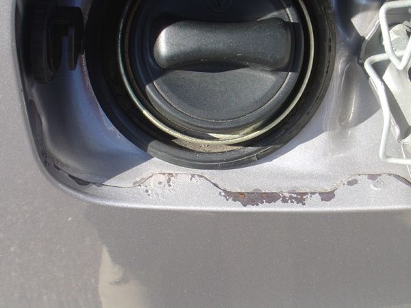

  2. Saldatura lamiera dietro lo sportello bocchettone benzina.
    A causa dell'acqua che si accumula sulla saldatura è facile che appaia ruggine.
    Vedi foto (6 anni d'età):

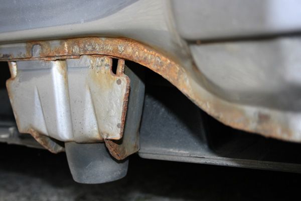

  3. Saldature sul fondo lungo la fiancata
    Per istruzioni di come smontare i fianchi di plastica vedi il sito di Lofty qui (in inglese ma con tante foto dettagliate): http://www.aclassinfo.co.uk/mypage.56.htm
    Foto (10 anni d'età) vicino il supporto crick posteriore:
    attachment.php
    NB: il fianco di plastica ha un angolo un po' troppo "appuntito" e rovina la carrozzeria un punto in particolare sotto la portiera, vicino al parafango posteriore. Conviene smussare l'angolo prima che faccia un buco!

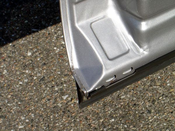

  4. Angoli inferiori portiere
    Anche qui il rivestimento protettivo fa cilecca e la lamiera fa ruggine - fortunatamente nella parte non a vista della portiera:
    attachment.php
