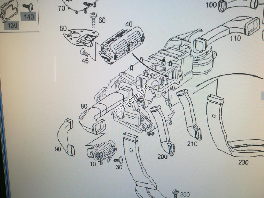

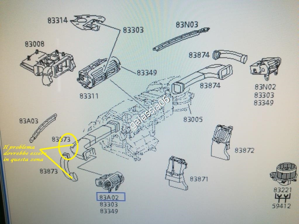

a me succede ogni tanto, girando la rotella sento i motori girare, comunque ho delle saltuarie anomalie quali quella da te descritta, ed altre come quella di avere sulle bocchetta sbrina finestrino aria calda (al massimo) in estate, quando ho la rotella temperatura a 18°C (quindi dovrebbe entrare aria non trattata)....nel mio caso credo che sia una centralina che faccia le bizze
Ciao Iuquito71 ,
Prova a vedere se da quella bocchetta esce aria fredda ?? se no , non credo alla centralina ma più plausibile come scritto sopra ..leveraggio (li vendono in M.B. la cifra è scritta sopra ) o il motorino passo/passo.....
IL leveraggio nella w 203 è delicato....
la bocchetta sbrina finestrino è quella fissa direzionata sul vetro laterale al cui fianco c'è attaccata la bocchetta laterale direzionabile, beh in questa bocchetta sbrina finestrino passa aria calda 1 volta ogni 100 e su quella contigua tutto regolare. visto il posizionamento delle due (gemmellate) avrei pensato fossero servoassistite contemporaneamente
Allora di servo ( c'è uno ) su quella linea di ventilazione per cui il problema è li ....poco prima della bocchetta ( e sulla parte esterna ...finestrino ) , più tardi posto due schemi della ventilazione anteriore della tua auto , ciaooo :wink:
Come promesso ecco gli schemi della linea ventilazione ...... :wink:

Ottimo galassia.
Però ricordo che sono i motorini passo passo a regolare la temperatura dell'aria e il movimento dei leverismi.
Ciao Don ...leggi post n° 8 .... :rolleyes:
Grazie Don ....ma non ho fatto molto ...ma insieme possiamo fare molto .....dai tiriamoci su le maniche.......
