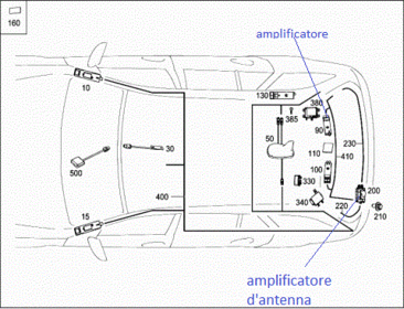

Buongiorno a tutti, mi inserisco in questa discussione perchè anch'io ho il problema del telecomando che non funziona a distanza e la radio che non riceve bene. Vorrei controllare sto benedetto amplificatore d'antenna ma non so dove si trova. Ho una cdi 220 sw anno 2009. Qualcuno mi può aiutare? Vi ringrazio tutti...
Ciao Golden ,
Dacci qualche notizia in più la radio non riceve il segnale o l'ho riceve male? Il problema dell'apertura l'ho fa con tutte e due le chiavi .. Ciaooii
Ciao Golden ,
L'amplificatore è locato .... guardando il portellone chiuso in alto a destra , L'amplificatore d'antenna è locato in bassa a sinistra (sembra considerando il portellone chiuso ) chiaramente sotto la rifinitura ..attento che gli agganci ... sono abbastanza fragili , e se non hai tanta manualità rognoso da assemblare .... ciaoooo
