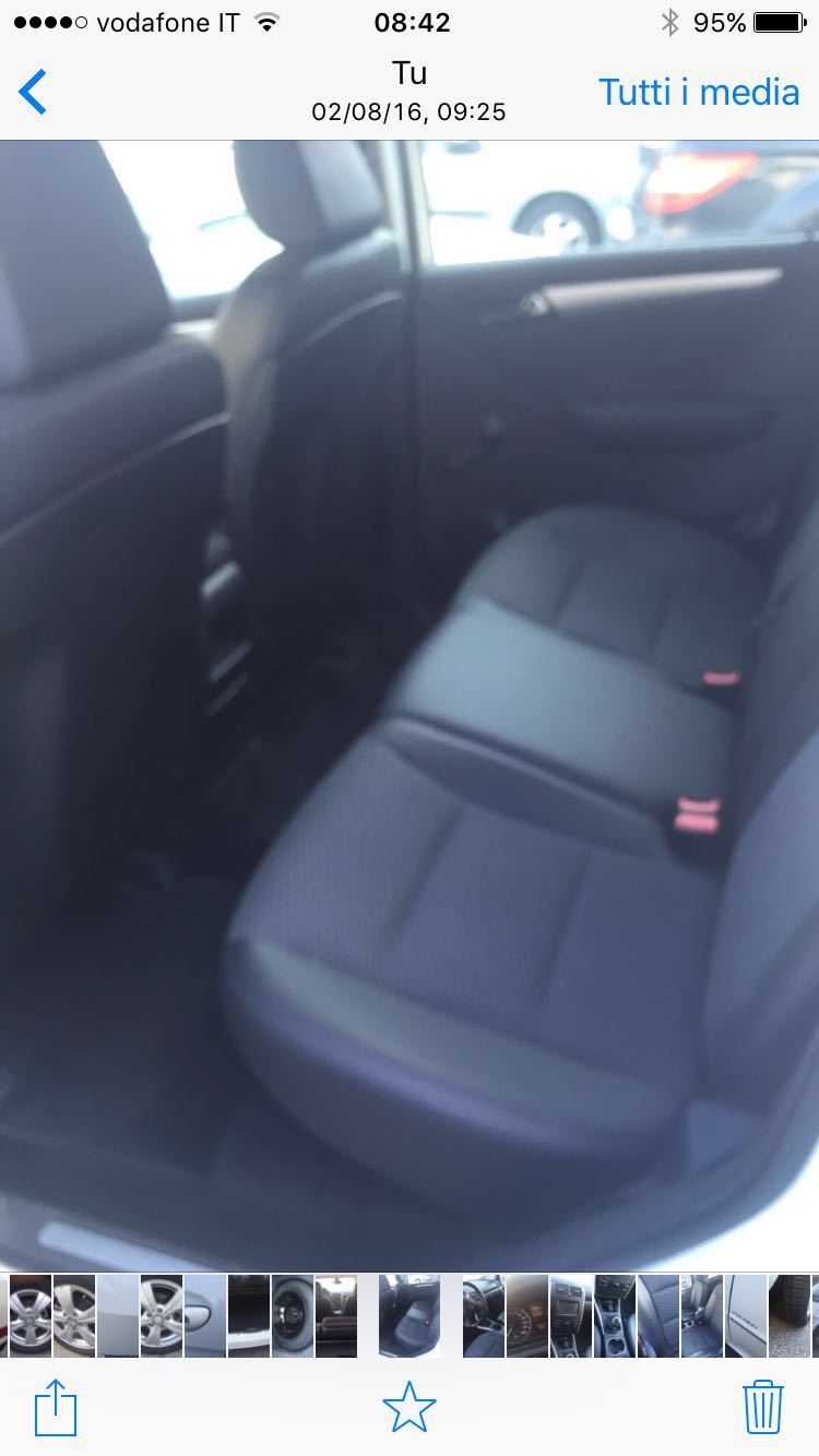

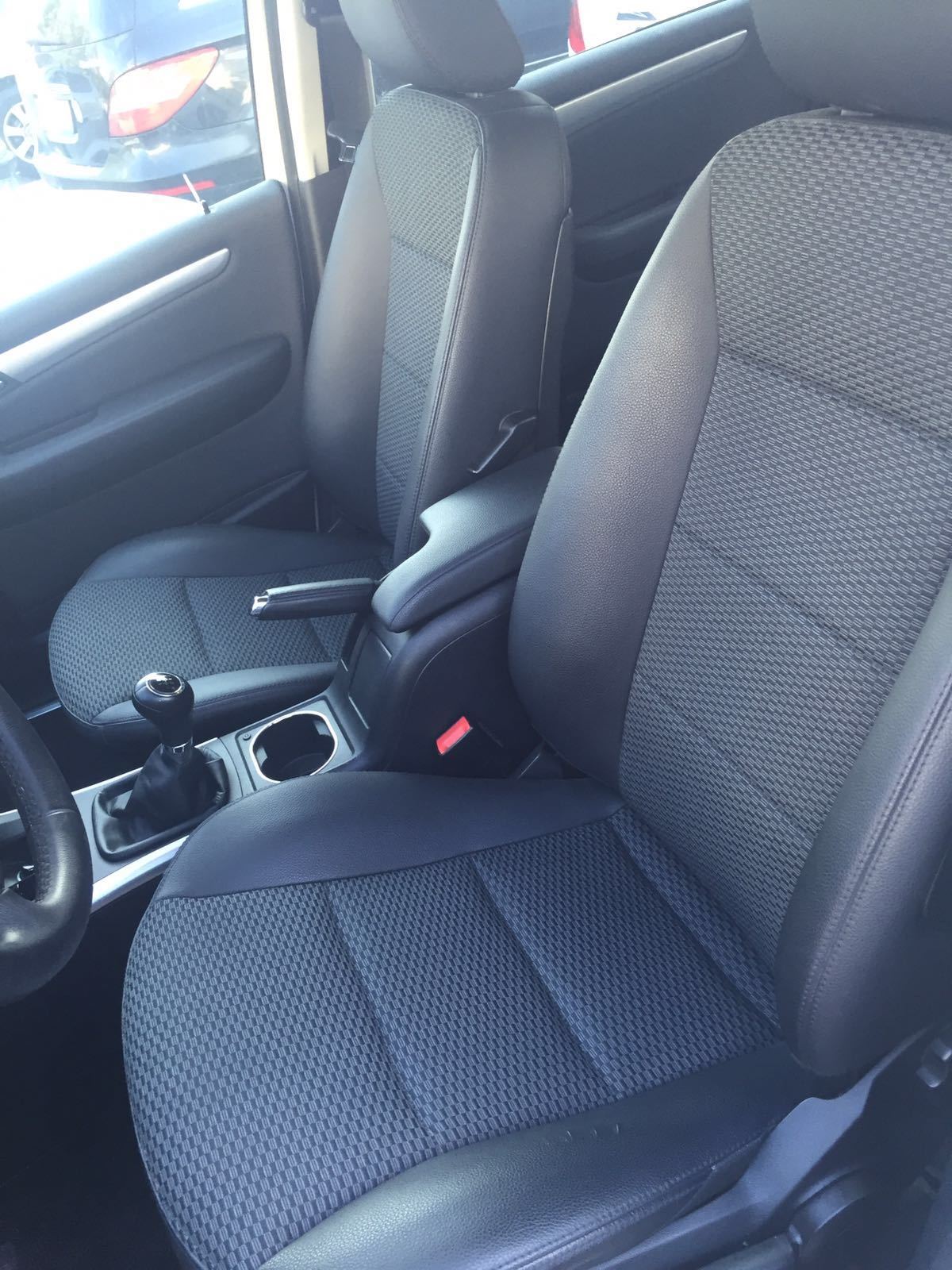

ho comprato da poco una Classe A W169 CDI 180 Premium usata del 2011, e, nonostante mi abbiano detto che la versione Premium fosse il Massimo dei massimi in quanto ad allestimenti, non ha I finestrini elettrici posteriori...
Qualcuno di voi ha gia' afftrontato la conversione da finestrini manuali ad elettrici?

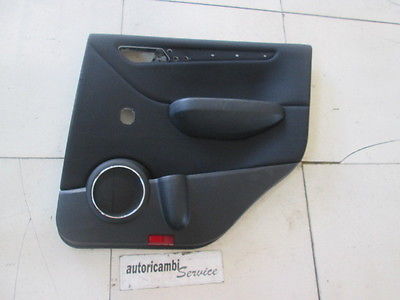

a. pannelli porte (pero' mi chiedevo, vedendo le foto, che sia proprio un pannello diverso o che il commando del finestrino possa adattarsi al pannello attuale? Il commando sembra veramente nella stessa posizione della leva manual...)
b. motori elettrici alzacristalli
c. pulsantiera porta conducente per avere la versione con comandi anche per I finestrini posteriori.
Volevo fare una mano di conti dei pezzi, e capire se esiste anche qualcosa after-market (su internet per il momento non ho trovato niente). Forse, tranne I pannelli che sara' difficile trovare dello stesso colore, diversi dei pezzi che mi servono potrei trovarli da uno sfascia carrozze.

Ti conviene fare un salto in MB, così con il libretto ti diranno cosa devi comprare e magari ti danno i codici, poi vai a cercare dal demolitore o su internet perchè nuovi non ha senso economico. Se hai una buona manualità si può ovviamente prendere e modificare alzacristalli elettrici, ma devi saltare la centralina attuale.
Bel casino,
ci sono anche le centraline porta da cambiare.
Se compri in MB ci lasci un capitale.
Dovresti cercare due porte già complete. Magari da uno sfascio
