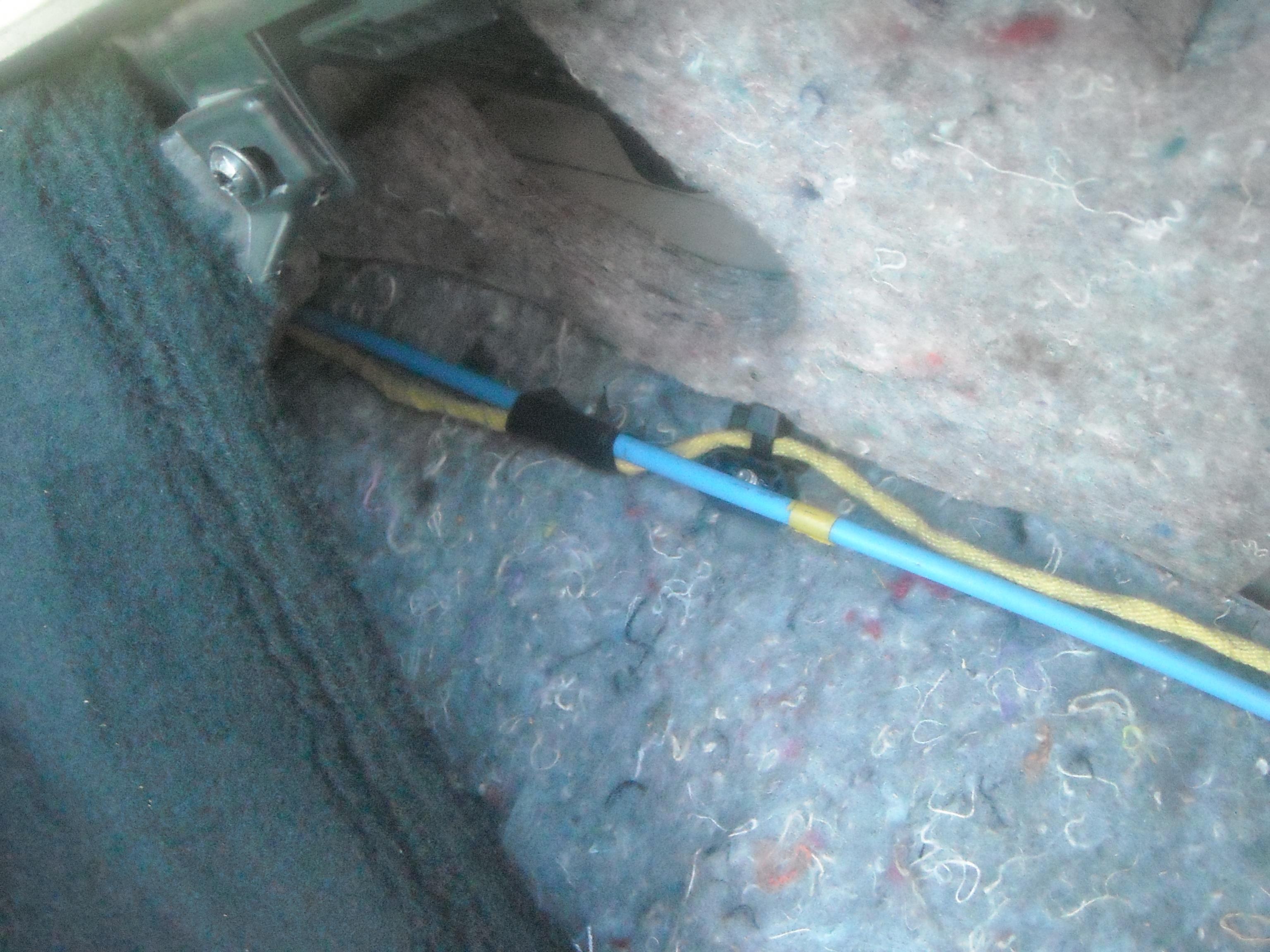

ciao a tutti ,ho finalmente risolto il problema del tergicristallo.avevo un tubo chi va sul tergicristallo staccato da quello chi arriva dal serbatoio del lava vetro. una cosa strana però il cavo ce l'ho da la parte destra del baule e il cavo è azzurrino
Allego una foto cosi vedete bene... per una volta ancora grazie a tutti...
bene charles,ma come si è staccato?forse a causa delle buche sulla strada!
anche ha me si era staccato anche il mio tubicino che fa alzare i fari dal'interno ... sara sempre dalle buche ...booo
ciao a tutti ,ho finalmente risolto il problema del tergicristallo.avevo un tubo chi va sul tergicristallo staccato da quello chi arriva dal serbatoio del lava vetro. una cosa strana però il cavo ce l'ho da la parte destra del baule e il cavo è azzurrino. Allego una foto cosi vedete bene... per una volta ancora grazie a tutti...
ATTACH]1787[/ATTACH]
ho letto abbastanza tardi il mesaggio. stessa cosa ti consigliavo anche io. a me era sfilato proprio in quel posto, dentro, e l acqua finiva dentro li. adesso ho messo una fascetta di plastica per essere sicuro che non si sfili più.
