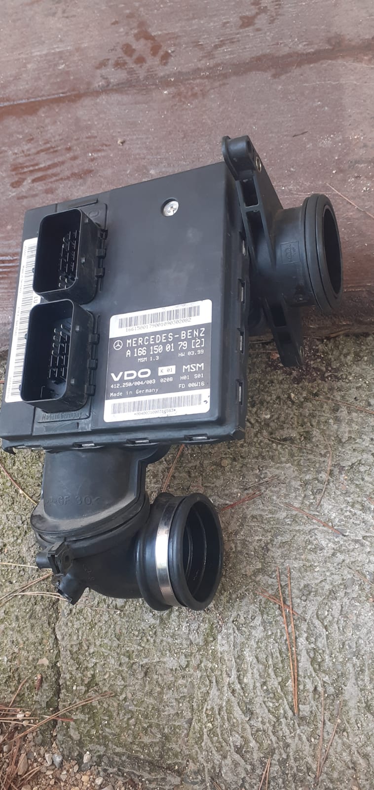

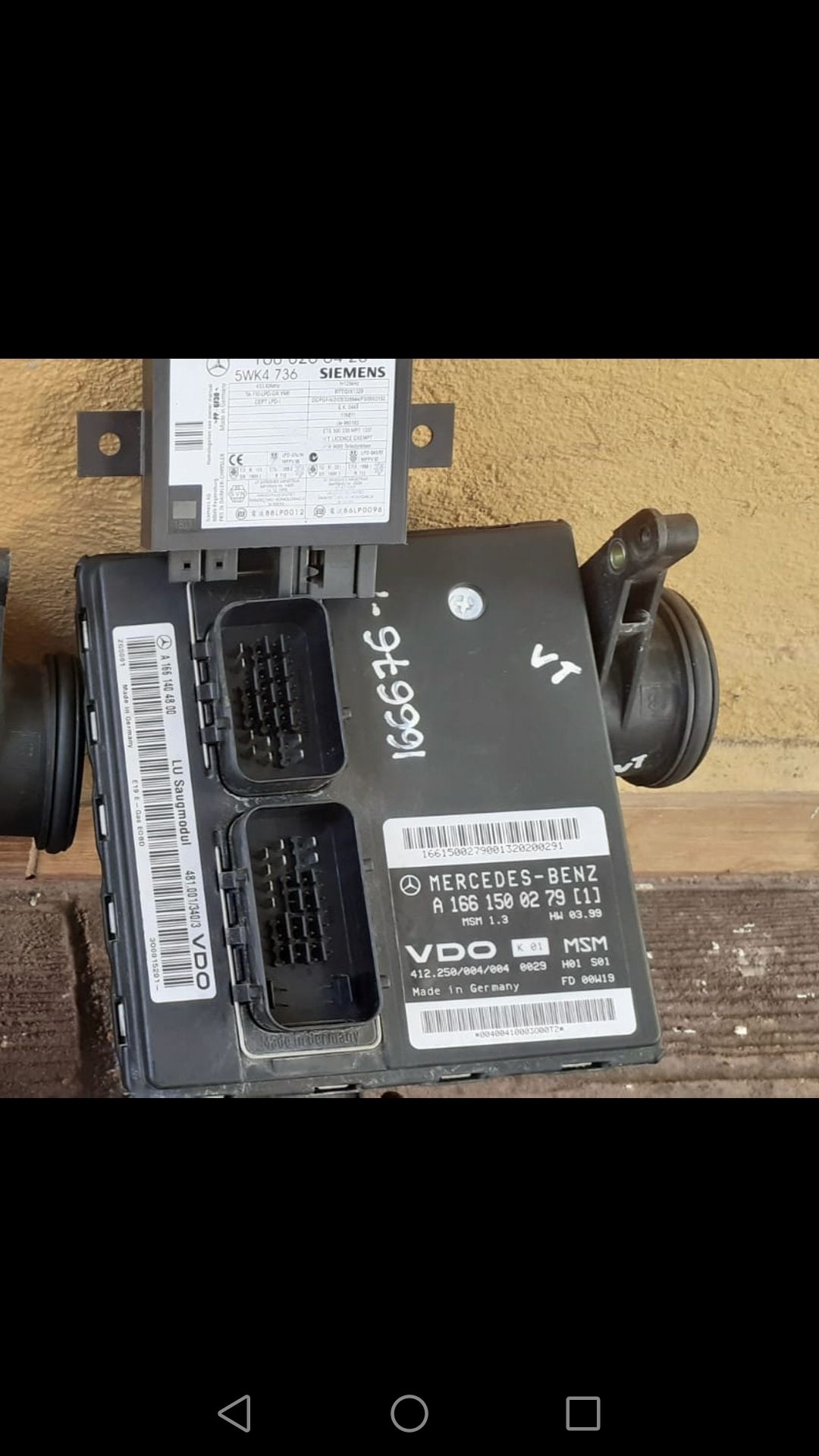

Anche io devo cambiare la mia centralina che è questa dalla foto, ho trovata una uguale dal demolitore, più in giù metterò la foto, in questo momento sto andando da un ragazzo che aggiusta le centraline, me ha detto che si può fare.
