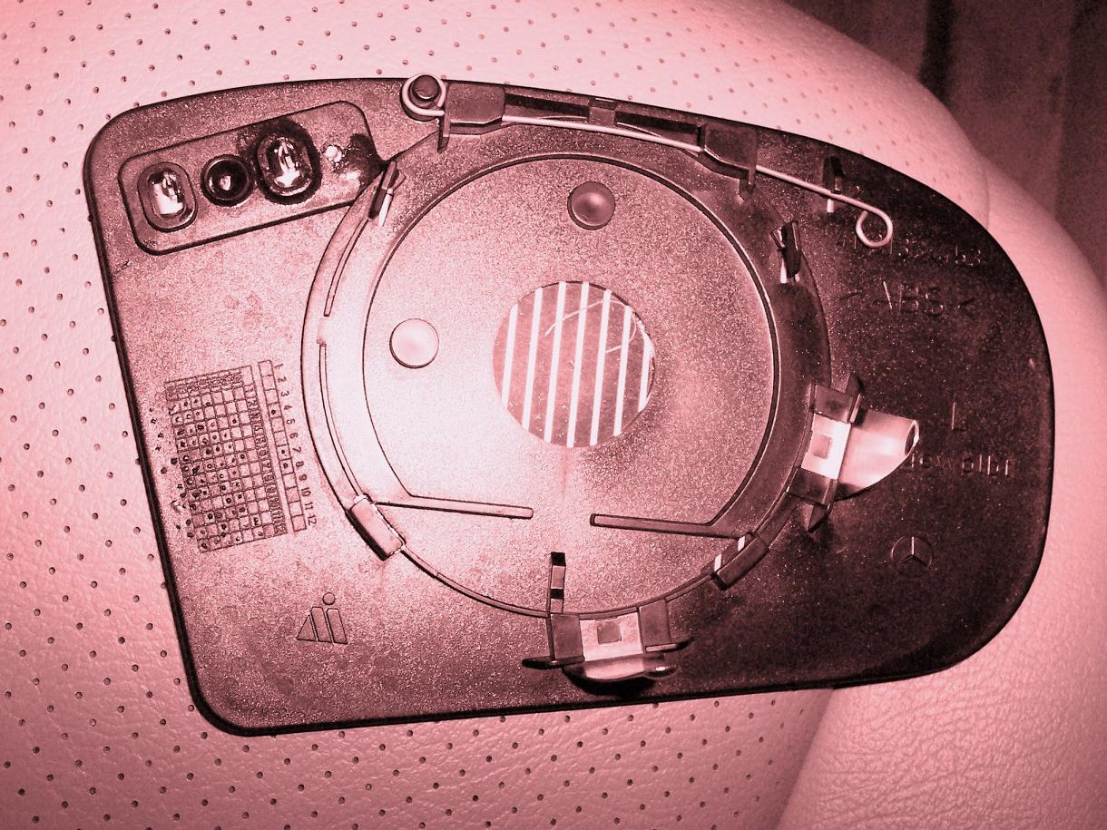

Lo specchio è fissato al resto tramite un incastro ed una molletta. ci vogliono 5 min a rimontare il tutto e un bel pò di pazienza a far andare la molletta nella sua sede.

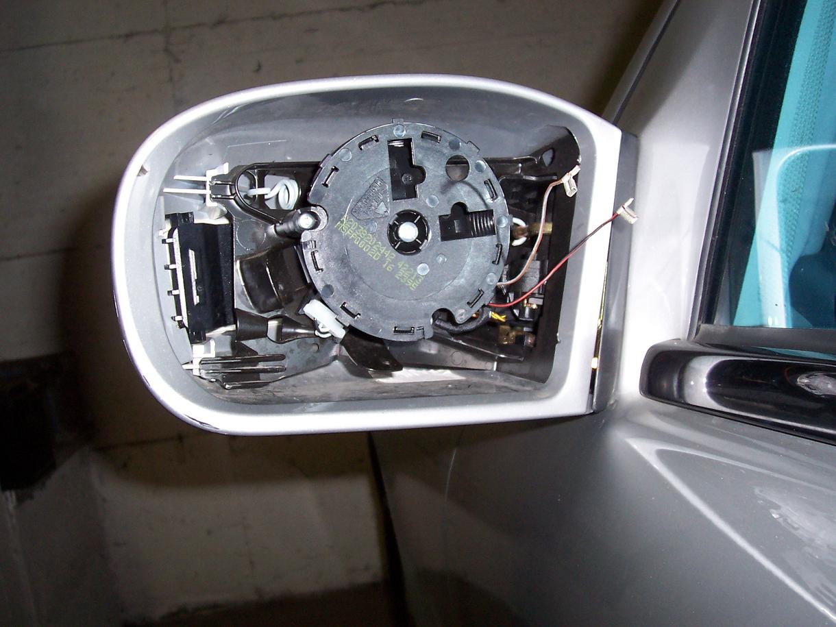

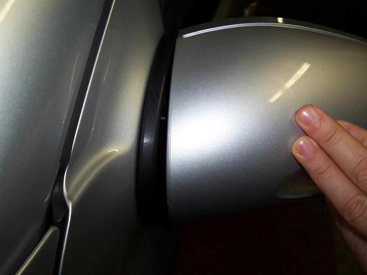

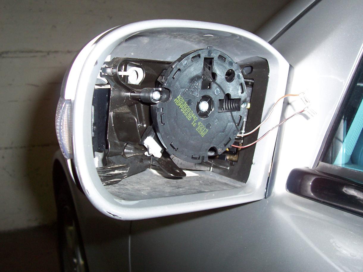

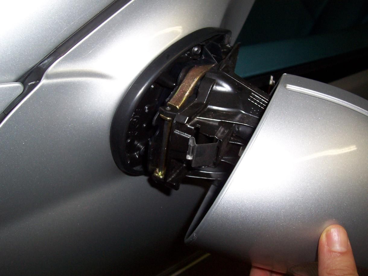

Ho provato a rimontarlo.
La calotta sembra facile da reincastrare: l'ho spinta (con molta forza) e si incastra. Però poi ci resta un gioco di un cm. circa che prima non c'era (vedi foto). Cioè provando a muoverlo con le mani (verso l'interno) balla leggermente. Prima non lo faceva... :-(
Ho fatto anche una foto al dietro dello specchietto che è rimasto stranamente intatto. Quali sono gli incastri che dite voi e come vanno messe queste molle? Qual'è la molletta di cui parlate e qual'è la sede dove dovrebbe andare?

Hai diritto ad un specchietto che funzioni perfettamente, se è rotto va cambiato, il perito se fa il furbo lo fai spaventare:asd:
Comunque a me sembra sia andato fuori posto nella parte dentro la porta, sta troppo distante. Se il colpo lo ha fatto chiudere violentemente forse è li il problema:ka:
Lo specchietto si è aperto violentemente nella direzione opposta a quella di chiusura.

Riguardo il posizionamento della calotta secondo me si è sganciato nel punto dove ho detto nella porta, a maggior ragione dato il colpo in senso contrario alla chiusura.

Allora ho domandato, innanzitutto andò con lo specchio nuovo in mano da un carrozziere dicendo che gleilo avevano rotto poco prima e che doveva partire urgentemente in autostrada per lavoro.
Il carrozziere glielo ha messo in 1 minuto, gli sembra di ricordare che ha inclinato il supporto interno tondo in avanti in modo da lasciare spazio sopra, poi ha agganciato lo specchio nuovo fanendo leva sulla molletta che si vede dietro con un piccolo cacciavite dal di sopra, non gli ha fatto pagare niente.
Per i fili da collegare ai morsetti della resistenza sbrinatrice gli puoi attaccare come vuoi, non hanno un verso obbligato è una semplice resistenza.
Il problema mi sembra sia di poter fissare stabilmente la calotta che si è sganciata in senso opposto, guardandola attentamente dovresti riuscire a capire come è fermata alla base, se ci sono dei gancini che si sono rotti ec.

(la molletta che citavo è visibile nell'ultima foto che hai postato, il retro del vetro per intenderci. Più che molletta scusami va chiamato ferretto ed è visibile in alto. Va aperto, poi posizioni il vetro sulla supporto rotondo e poi reincastri il ferretto nella sua sede.)
