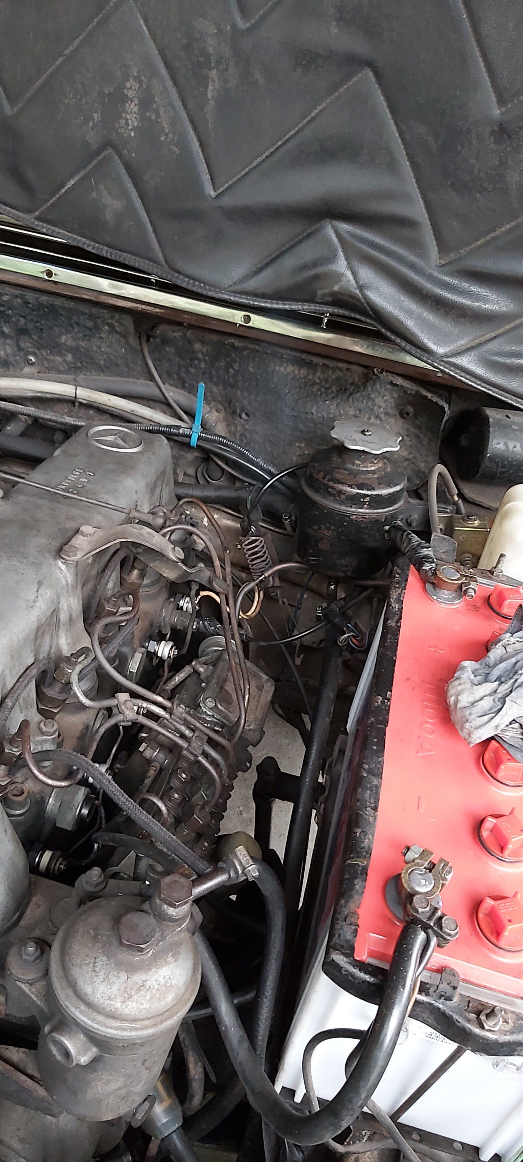

Salve a tutti, la mia w108 S ha dei problemi in accensione, ho cambiato le candelette 5 , ma nonostante questo fatica moltissimo ad accendersi , 3litri 5cilindri iniezione indiretta, quando è calda parte al primo colpo senza aspettare i 15secondi del temporizzatore ne bastan 5di secondi , quando è fredda ce da impazzire anche 5, 6 volte prima che parta ... fa un gran fumo quando parte per un bel po di minuti , poi tutto va benissimo.
Sapreste indicarmi la problematica?
Grazie infinite Max
    872.1 KB · Visualizzazioni: 595
Sembra un problema dovuto alla temperatura in precamera, se hai già cambiato le candelette e non hanno problemi, la prima cosa da considerare sono legate all'impianto elettrico che arriva alle candelette, se fa fumo così significa che hai gasolio incombusto.
