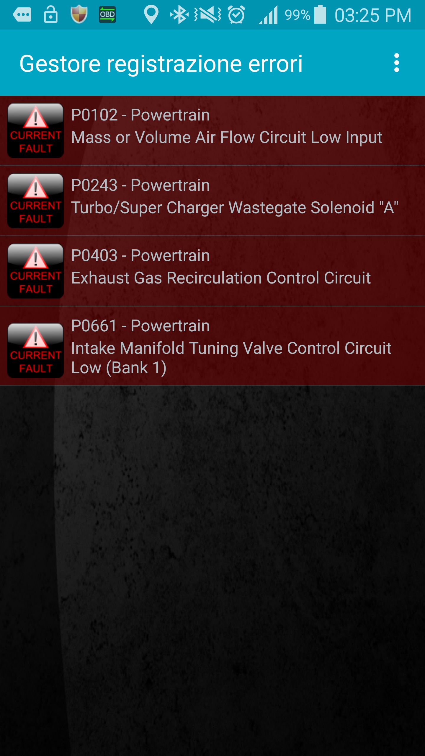

Salve, la mia CLK 2700 TDI (200.000km) ha per qualche periodo avuto il problema di vibrazioni motore quando al minimo e specialmente a freddo... vibrazioni del motore che sparivano se accelleravo leggermente... in seguito ha iniziato a presentare le vibrazioni anche quando sui 2000-2200 giri... il meccanico ha pensato si trattasse dei supporti motori che sono stati di fatto cambiati... ma il problema è rimasto sino a ieri quando la spia di anomalia motore si è accesa e l esame odb ha evidenziato i problemi che allego in foto... ben 4 problemi che il meccanico indica come troppo diversi tra loro... qualcuno ha idea o può darmi un aiuto ?... la vostra esperienza è fondamentale... grazie in anticipo a chi darà qualche suggerimento...

La mia personale opinione è che non c'è relazione tra la vibrazione e l'errore.
Il motore della 270 essendo un 5 cilindri per sua natura soffre di vibrazioni, e solitamente sono proprio i supporti motori che invecchiano a causare un aumento delle vibrazioni.
In merito al discorso spia motore sarebbe più utile un diagnosi con Star Diagnosis invece di questi tester multimarca che a poco servono.
Così ad occhio ti direi di controllare prima di tutto le tubazioni del turbo soprattutto quelle che partono e vanno all'intercooler, molto frequenti casi di spaccature.
Poi ovvio che senza sentire la vibrazione è difficile dare un giudizio.
