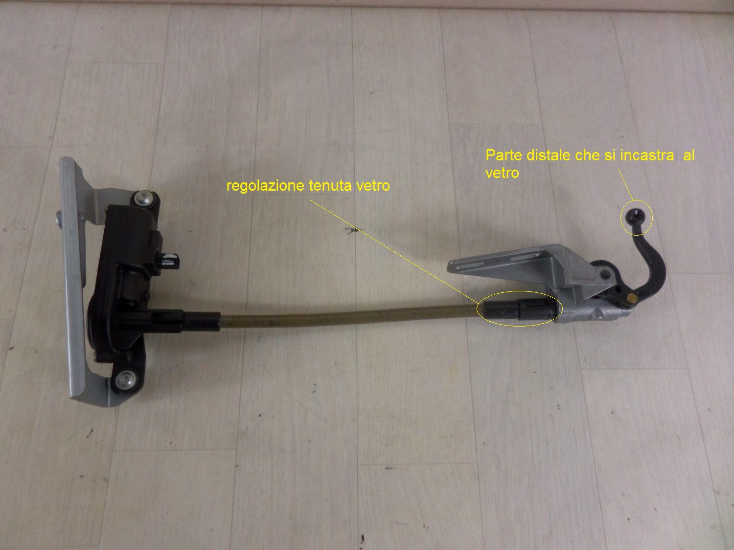

Ciao Skyworker ,
mi sono documentato ( non solo con la mia memoria ... ) ma da madre casa .
Ma se mi concedi un minuto ? Ho riflettuto molto su quanto in precedenza hai scritto ...!!
"" Il vetrino posteriore destro si è staccato dal relativo pistoncino. Il meccanismo funziona ma a vetro chiuso si sente il fruscio dell’aria che filtra "" ...
ora .. se il meccanismo funziona ? .. il meccanismo .. è in grado di riportare il vetro a contatto con la guarnizione , giusto !?! , quindi non sarà per caso da regolare ? Le guarnizioni dopo qualche anno perdono la loro proprietà di spessore ... , ma forse sbaglio !!! , Fai questa prova auto chiusa e tutti i vetri chiusi .. prova a forzare molto delicatamente il vetro sotto accusa .. e vediamo come si comporta ..... ( inserisco una foto ) .
ATTENZIONE NON SMONTARE NULLA .... , poi eventualmente ti dico....

Ciao,
scusami leggo solo ora.
Il vetrino posteriore chiaramente si apre pur se un minimo.
Il problema non è il meccanismo che funziona perfettamente ma la mancanza di collante tra pistone e compasso.
Il pistone nella sua parte finale ha una sorta di ventosa simile a quella che si vede nei supporti a vetro dei navigatori GPS.
Questa è staccata dal vetro...
Appena posso posto foto..
Grazie!
