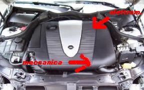

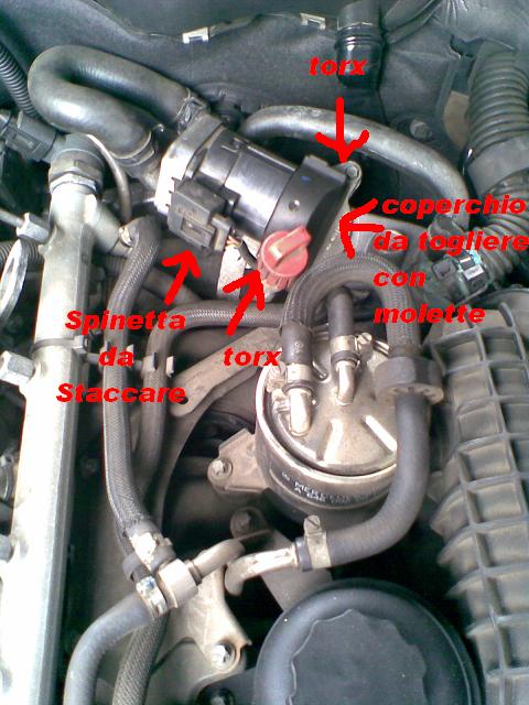

Ragazzi dopo avere pulito la solita valvola AGR (quella meccanica) ho pulito anche quella elettromeccanica e devo dire che la differenza si sente.. Posto la foto con la posizione, si svita con 2 viti torx, una volta che è giu si pulisce bene, si toglie il coperchio nero e si toglie tutto il crocco! Io l ho pulita con il diluente, e adesso non si incanta più! Mi andava in blocco ogni tanto perche non scorrendo per via della sporcizia rimaneva aperta.. Altro che 350,00 euro che mi hanno chiesto per sostituirla in mercedes!! E gli ho anche chiesto se la potevo pulire e loro hanno detto che si cambia e basta!! Del resto dopo 14 anni di lavoro in officina meccanica d auto (anche se AUDI-VW) non mi faccio fregare!! Fatelo anche voi ne vale la pena!! Posto la foto con le posizioni, se poi volete contattatemi pure.

ciao .. a cosa serve quella valvola ?? e la stessa procedura sulla sportcoupe?? abiti a novara . allora siamo vicini :) io sono di borgomanero hai presente??
Certo penso su tutte le classi c sia cosi, anche io ho uno sportcoupè! Siamo vicini si!! Cmq è la valvola che regola il flusso dei gas di scarico..

Ciao,mi dici come hai tirato su la egr elettromeccanica ? dopo le due torx io non sono riuscito che a far piccoli movimenti rotatori dx e sx senza estrarla!! stiamo parlando della stessa sulla foto ?
attachment.php
Si e la stessa, fai un po di fatica la devi muovere dx sx e fare leva per solevarla perchè c è un ORING che fa da guarnizione cmq quando la sollevi di 1 cm riesci a sfilarla.
poi togli il coperchietto nero che è dentro a pressione (quello dove c è la spina) ha delle alette e lavi li dentro..
scusa , ma con che cosa hai fatto leva per sollevarla? c'è un sistema o attrezzo particolare ?
La ruoti di un po e fai leva su il pezzo dove ci sono i pezzi sporgenti delle viti, io ho usato un palanchino.. se poi proprio non riesci la giri e spruzzi un po di svitol
Finalmente! ho dovuto architettare una leva facendo fulcro dall'alloggiamento laterale di circa 1cm (quasi un foro svasato), legando la valvola e sollevandola, aiutandomi con svitol;devo dire che rispetto alla valvola meccanica ,intasata da catrame , la fuliggine è venuta via facilmente .
Adesso vedrò i benefici , il precedente proprietario e l'officina che eseguiva la manutenzione (BOH!!!!) evidentemente non hanno mai pulito tali componenti.
Grazie ferrmatt:celebrate:
