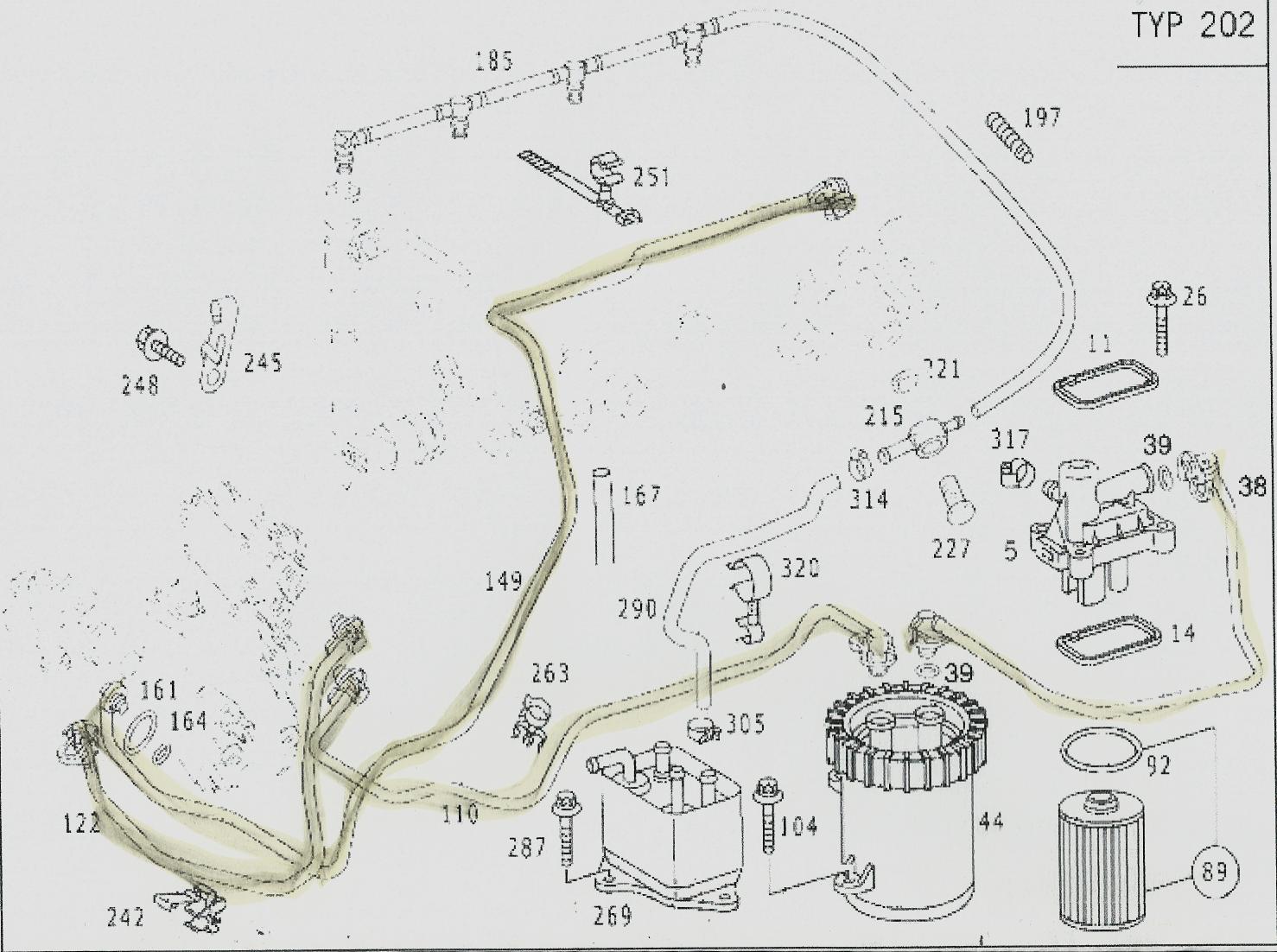

Vorrei sostituire i tubetti di alimentazione vano motore come da foto perche il n°149 perde..ovviammente li sostituisco tutti e possibile senza spaccarsi le ossa....

Ciao fil si mi servono i codici dei 4 tubetti per il n°149 ho trovato un po di codici...611070..1332-2532-2832..

Che io sappia al massimo ti danno solo gli o-ring, però sentiamo fil.
Io per la mia 202 cdi mi ero procurato i tubetti ma l'unico che mancava in conce era proprio il 149, ho gli altri tre ma il codice di due, il più corto a U sul filtro è A6110700532 e l'altro più lungo è A6110700732 che è il 110.
solo gli spinotti non li daranno mai, non li hanno neanche loro.. sono tubi preassemblati dalla fabbrica che costano dai 25 ai 36€ cadauno..
Gli oring li danno ma non conviene, si fa prima a cambiare il tubo perchè quando l'or perde vuol dire che fra poco partono i tubi
ecco i codici che ho trovato
a6110700532
a6110700732
a6110700832
a6110702532
