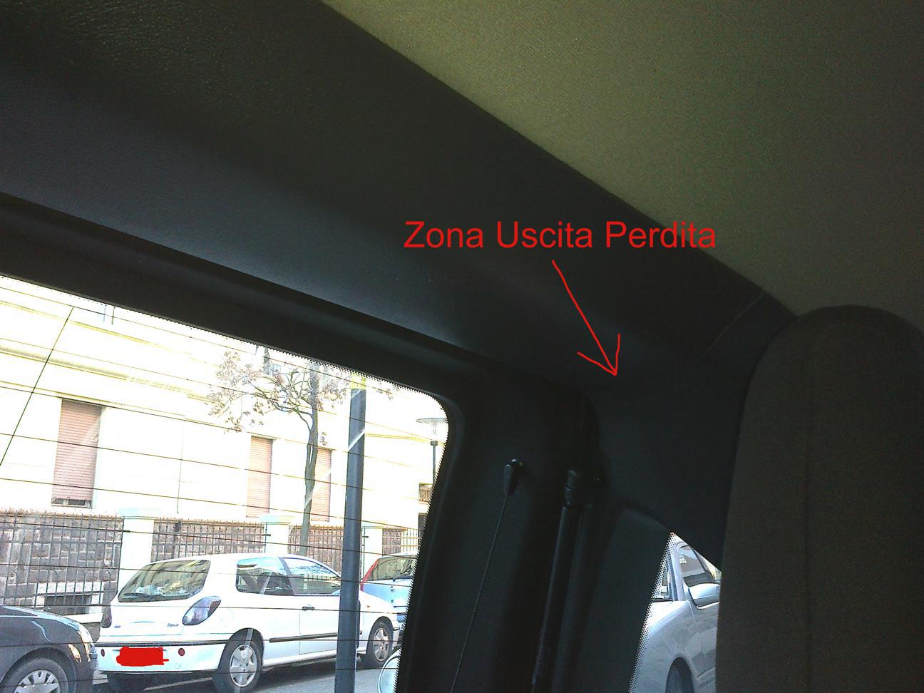

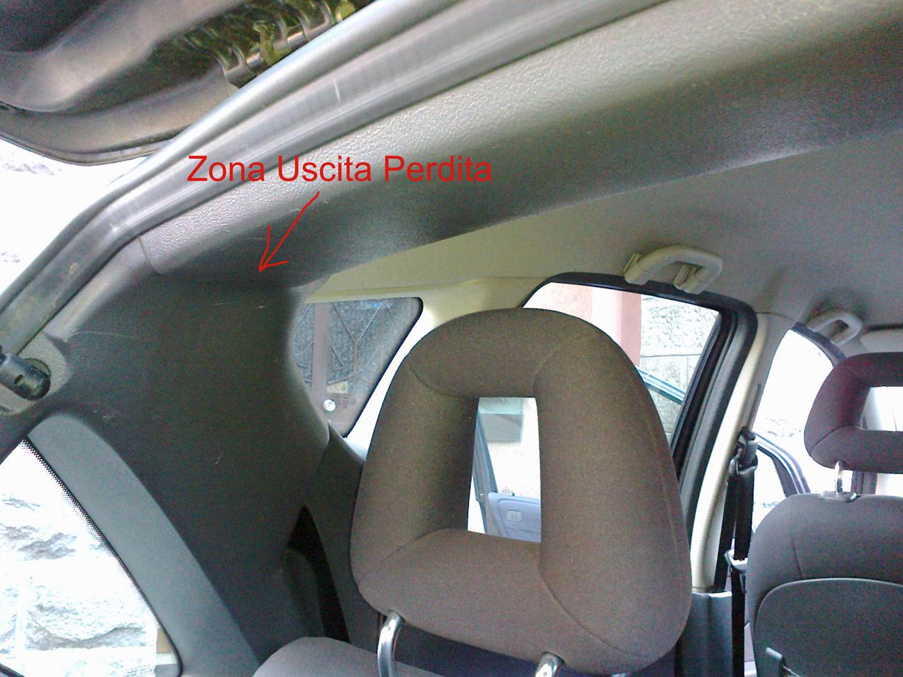

Allego due foto. Una dall'interno e l'altra dall'esterno.
Come si può vedere, la copertura in plastica non presenta nessun tipo di fissaggio a vista

Azz capito, io pensavo ti riferissi al portellone, quella invece è parte interna del tetto, non so hai provato a sfilare la guarnizione del portellone? Magari è lei che la tiene e da li riesci a far leva per spostare il rivestimento.
Grazie per la dritta.
Questa settimana sono abbastanza impegnato.
Proverò durante il week-end prossimo e vederemo se sono fortunato
Se non riesci a trovare (potrebbero essere incastri posteriori in cui infilare cacciaviti), meglio chiedere ad un carrozziere la dritta; generalmente sotto gli appendibraccio sul cielo ci sono delle viti.
