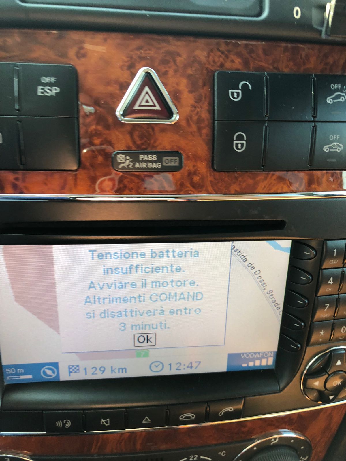

significa che hai ascoltato la radio troppo tempo a motore spento,,se te lo fa dopo pochi minuti invece è possibile che ci sia la batteria a fine vita.
No è nuova.
Quando succede l’aria condizionata non va e la ventola mettendola al massimo rimane al minimo, do un colpo sotto il volante e riparte tutto.
Finora in Mercedes non sono riusviti a capire il problema, mi hanno cambiato tre centrali e ma niente.
Sono disperato

ah,se l'avessi scritto subito invece di scrivere lo stesso post 2 volte ti avrei detto di controllare tutti i connettori sotto al volante,sicuramente ce ne sarà uno che è parzialmente annerito.
quali centraline hanno cambiato?

Quella dell’accensione , una sotto il volante e una della radio.
Tutto è successo dopo che ho verniciato l’auto
