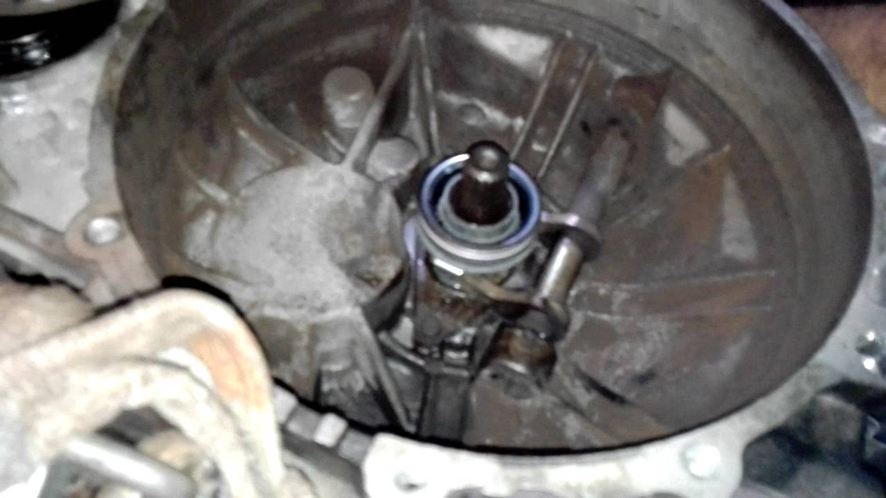

Ma scusami NordKapp , se la trasudazione è dovuta al paraolio ( o corteco ) ( lato frizione ) .. per intenderci quello nella campana .. l'olio arriva dal cambio !! , se fosse il cuscinetto reggispinta ( che è idraulico ) avresti ragione per il livello ...mah avrebbe altri problemi ..... premi il pedale della frizione ...esce il liquido dot ( quello che è ) .. ma al rilascio dove vi è la perdita vi sarebbe un risucchio d'aria ..quindi da prima pedale elastico ( alla compressione ) ma dopo non riuscirebbe a cambiare le marce ... il reggispinta non funzionerebbe ... non potendo comprimere l'aria ... ( spero di essermi spiegato ... ) ..... ciaooooo
thumb.png cuscinetto reggispinta idraulico ....
maxresdefault.jpg sotto questo gruppo vi è il paraolio ( le foto sono solo dimostrative ) ... ciaooooo
