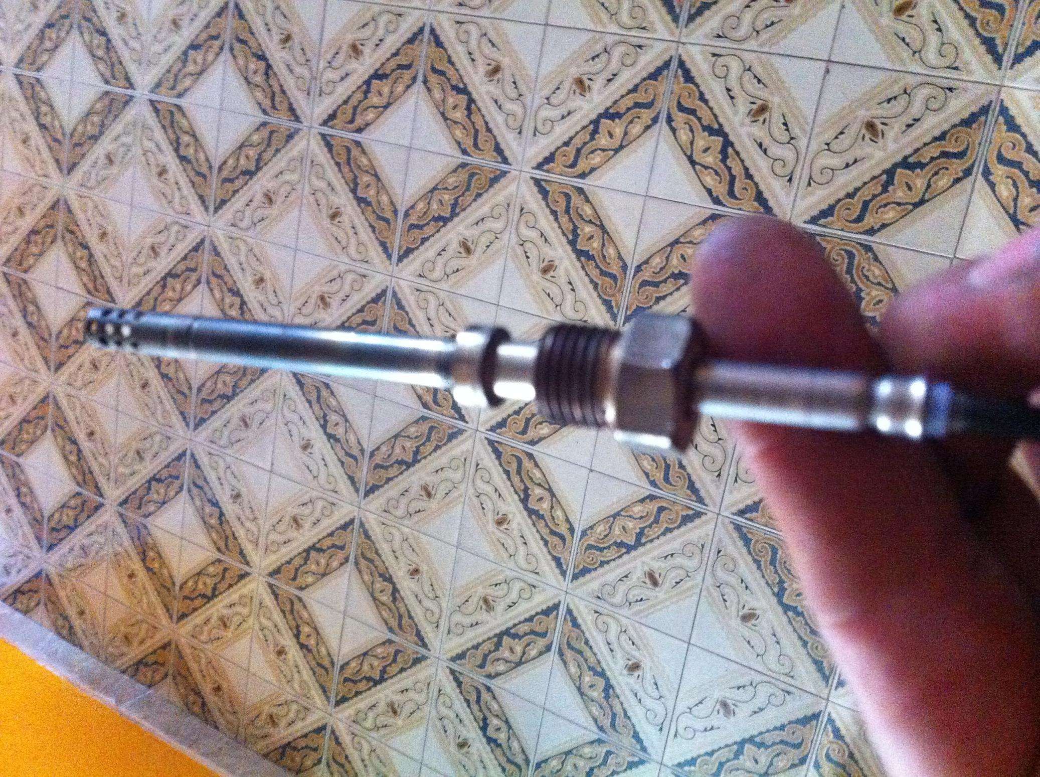

Ciao per la 2 volta mi si accende la spia gialla del motore e col diagnosi (che ho comprto io per azzerare le spie) mi da questo codice di errore p0135 (02 sensor heater circuit)secondo voi a che sensore si riferisce
sarebbe questa
    620.8 KB · Visualizzazioni: 1,070
ottimo solo che non capisco che dice,che fili controlare xche sono 4 o 5 fili...pero a me si accende 1 volta ogni 2 messi,se fosse rotta non dovrebbe accendersi la spia subito dopo che canceli l"errore ?
Ho letto un po su internet ho capito (forse)perche si accende ogni tanto la spia.visto che misura ii gas di scarico (fumi),io ho fatto doppio scarico posteriore e mettendo 2 silenziatori al posto del originale(ii fumi escono più veloce)e ogni tanto se ne accorge
ah ... io volevo provare 2 skat , uno per bancata per studiarci sopra un'elettrovalvola comandata e un impianto alternativo e parallelo , giusto per fare un po di casino quando voglio .... mi devo aspettare un p0135 ?
Ciao oggi ho telefonato in MB per chiederli quanto costa sonda lambda e mi hanno sparato 264+iva quindi mi tocca a cercarla su internet,qualcuno mi puo consigliare qualche venditore.. oggi lo smontata e lo pulita (non serve a niente..pero)

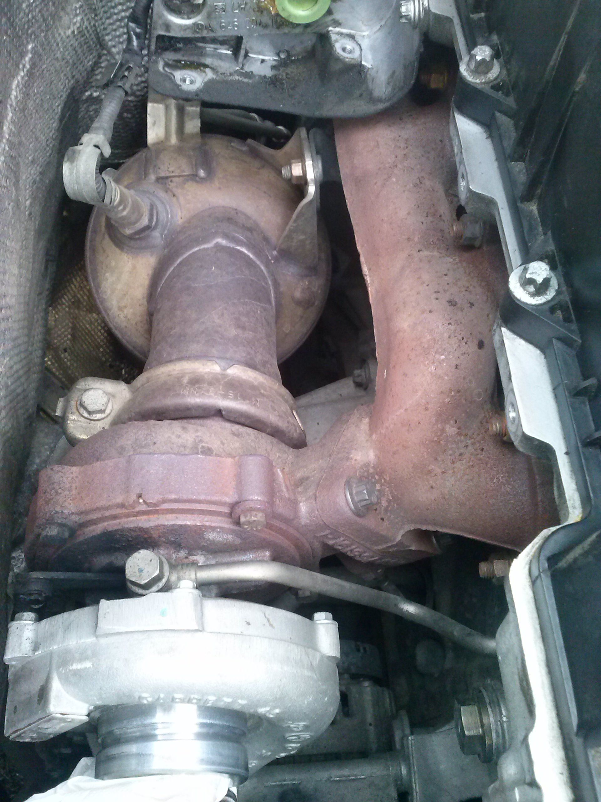

ciao da quasi 2 settimane che ho sostituito la sonda lambda e la spia si accende lo steso (secondo voi e da sostituire anche quella in uscita sul fap)che non so come si chiama,ho quardato un po sulle fatture del vechio proprietario e nel 2/2011 quando la machina aveva 122000km ha sost.il fap completo.
IMG_0289.JPGecco una foto con il sensore posizionato a metta del dpf (che dovrebbe essere colpevole)sa qualcuno dirmi cosa dovrebbe fare questo sensore,e come si chiama di preciso (xche non lo trovo da nessuna parte su internet,in MB costa 92+iva)
Ciao nessuno sa dirmmi di preciso qual"e il sensore da sostituire (perche ho gia sost.la sonda lambda + sensore che lege la temp. in uscita montatto sul dpf,quello nela foto sopra)ma la spia motore si accende lo stesso con erorre P0135 - O2 Sensor Heater Circuit...lascio il numero telaio magari qualcuno puo mandarmi un spaccato del motore wdd2040071a169744 grazie
