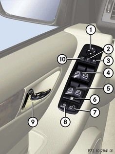

Salve ragazzi, avrei bisogno di un consiglio. Oggi, dopo avere parcheggiato la macchina ho premuto il tasto per il ripiegamento degli specchi (tengo disattivata la funzione automatica di chiusura perchè la voglio usare solo quando serve veramente), poco prima di arrivare a fine corsa lo specchio destro ha fatto un "rumoraccio" come di un pezzo di plastica che si rompe. Insospettito ho provato altre volte ad aprire e chiudere gli specchi ma il rumorino persiste. Tengo a precisare che non abuso di questo automatismo e non chiudo mai gli specchi quando piove per evitare che acqua e sporco vadano a finire dentro i movimenti.
Che cosa potrebbe essere e come potrei rimediare ?

Sempre che il meccanismo sia ancora come il mio, se non erro li dentro c'è come una cremagliera un pò curva, forse salta un dente? Perchè la mia se comando da pulsante non fa rumori strani, ma se lo forzo e piego a mano fa rumori tipo quelli che dici.

Oggi ho provato diverse volte ad aprire e chiudere gli specchi ed il rumore sembra sparito... Chi ci capisce qualcosa è bravo..... (forse c'era un po' di sporco nel meccanismo di chiusura ?) Comunque Sabato porto l'auto a fare un controllino in officina.
