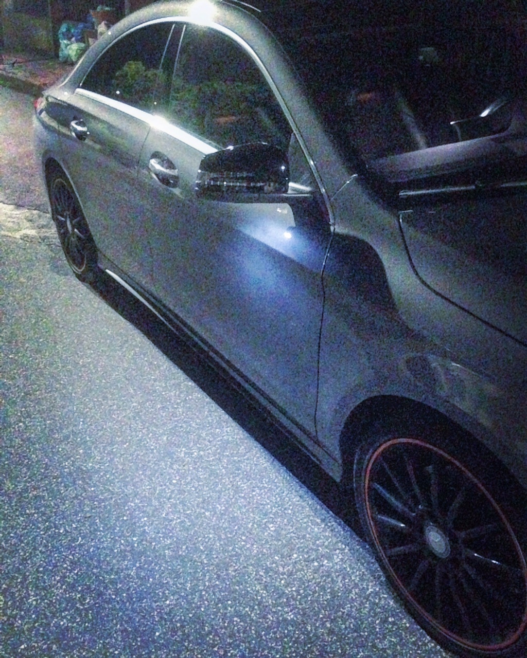

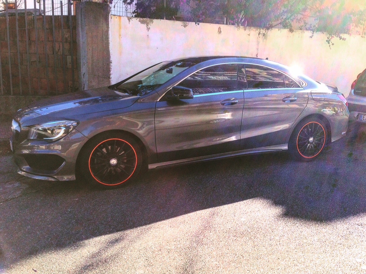

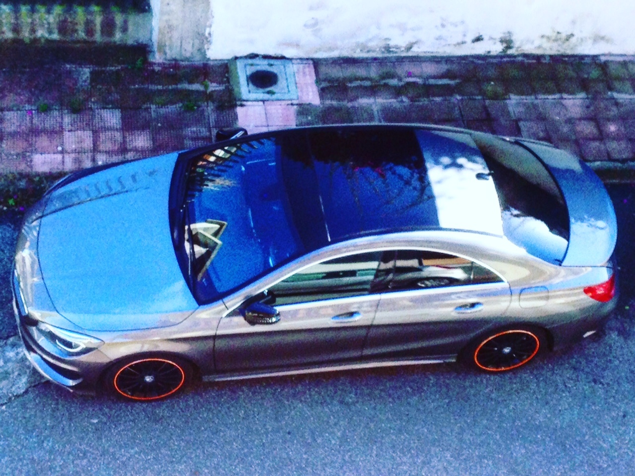

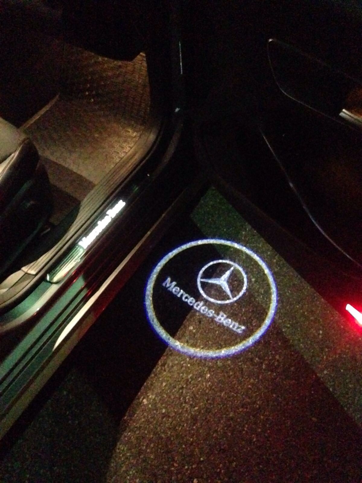

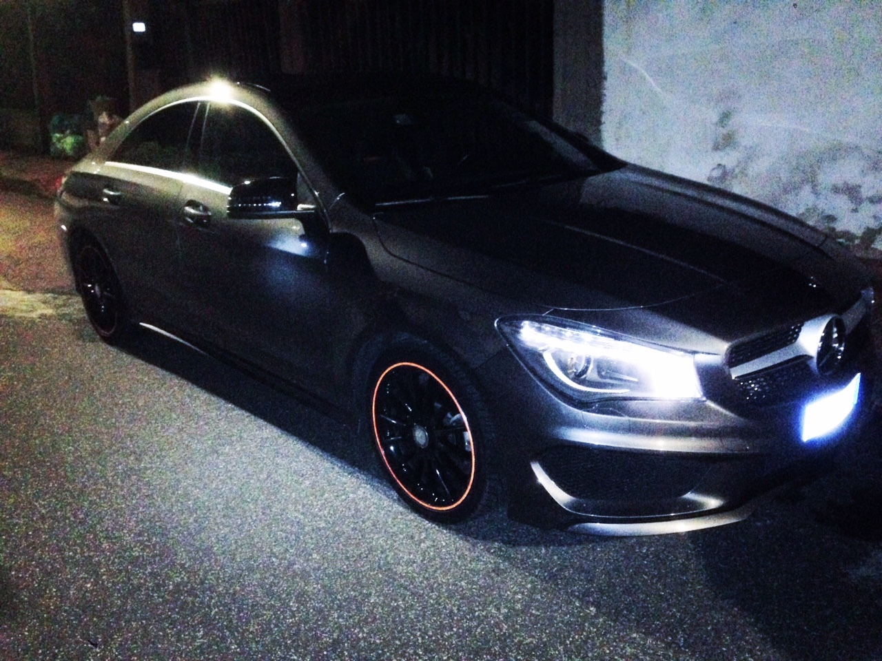

Fatto tutto da solo, sostituzione cover color carrozzeria con quelle nere + sostituzione led + personalizzazione cerchi (spunto preso da un pacchetto della CLA 45). Vi dirò seguendo il tutorial che avevo postato non ho avuto difficoltà bisogna essere però delicati e lavorare con pazienza senza fretta, io non ho avuto problemi perché anche quando lavo la macchina ci metto minimo 4 ore sono appassionato di car detailing e lavorare sulla mia auto mi rilassa.
Posto qualche foto

..... bravo.... ottimo...... ma non scappare ...dimmi che misura era la torx ??? ...belle foto .... ma "" mercedes bez ..con stella "" proiettata dul pavimento .... l'ho già vista..... :cool::cool::wink: ciaooo
