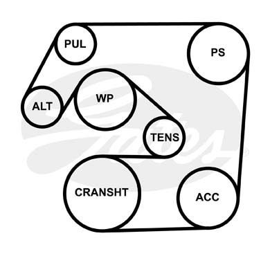

buona domenica a tutti volevo sapere come fare per avere un'immagine dello schema della cinghia dei servizi della mercedes classe c 220 anno 2004 la devo montare che si e spezzata e non so quali sono le posizioni giuste tra le pulegge qualcuno mi puo aiutare magari con un'immagine grazie a presto :help:
Se non lo trovassi sul libretto...almeno da questo sito il percorso risulta essere così: https://www.gates-online.com/GatesEU/en/GB/adirect/gateu1?cmd=webcatselector
stai trancquilo che non puoi sbagliare,se lo metti sbagliato tendicinghia non riesce a tensionarla (ti rimane molle) e succeso a me...alla fine dopo 2-3 tentativi sono riuscito a metterla nel modo giusto...se riesci fai una foto prima di smontarla
