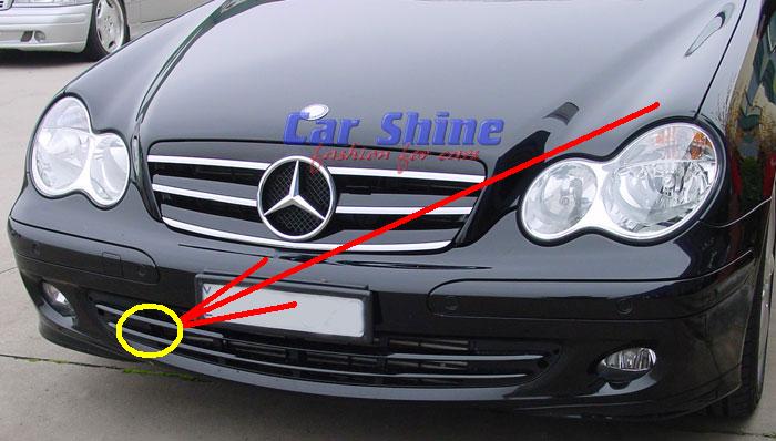

Nella w203 si trova qui: (vedi figura)
è un piolino di plastica nera che esce ...
non so se la w202 è uguale... :ka:
