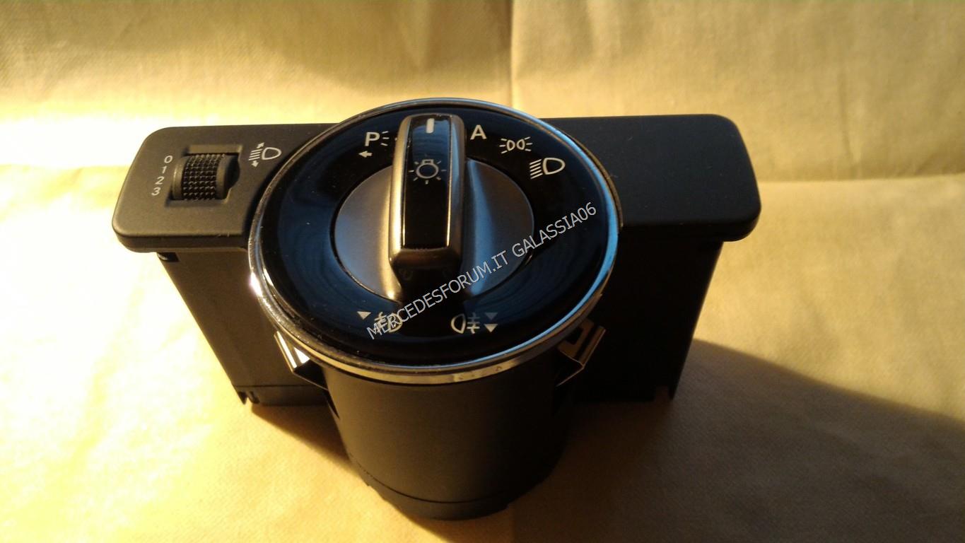

Comprato il selettore luci , sostituito oggi , funziona perfettamente ma solo il tempo darà risposte certe , ma sono fiducioso. Intanto ho provveduto a smontare il selettore luci rimosso, in passato avevo dato dello spray antiossidante per contatti elettrici ( ma probabilmente solo un caso ????? , guardate le foto, ma non mi arrendo!!!! )....:ggg

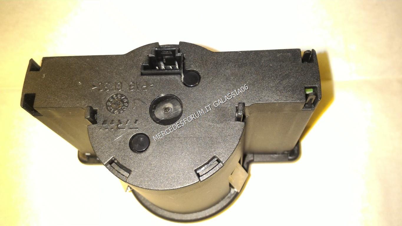

Le alette , vanno spostate leggermente verso all'esterno....

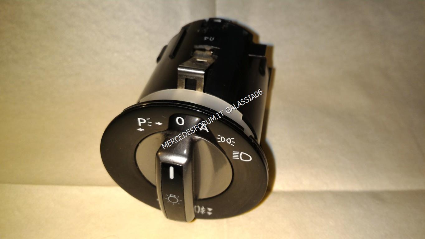

comprimendo le tre alette , il sellettore

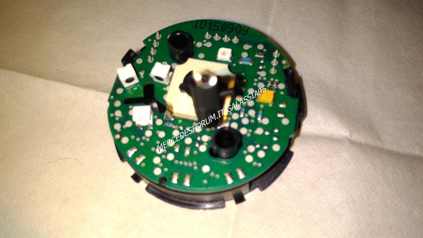

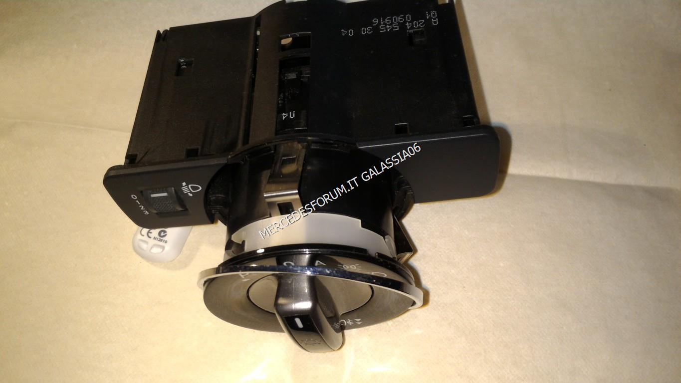

(FILEminimizer) P_20161010_173505_final.jpg E si ha , il selettore pronto da aprire....
(FILEminimizer) P_20161010_173601_final.jpg ma qui , mi sono , per il momento .....FERMATO.....!!!! (FILEminimizer) P_20161010_174047_final.jpgma appena posso , ritorno alla carica...... ( scusate).....
