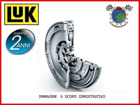

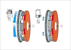

Potrebbe essere anche il volano bi - massa ...... molla alla frutta o rotta :
volano-bimassa.jpgfunzionamento-bimassa.gif funzionamento....gira con l'albero motore ...quindi s'è il motore è in moto ...gira ..con carico o senza carico.... :rolleyes:

Quali denti consumati ?? .....gli esterni ? vanno sul pignone del motorini d'avviamento , la molla che scorre lungo tutta la circonferenza ...ha lo scopo di rendere tutto più fluido ... tipo smorzare la forza dopo il P.M.S. ..scoppio e restituirla del P.M.I. ( molto semplicisticamente ...) ... ma se è rotta !!!! .....

Nella foto si vede una parte dentata interna..
Ciao Don ,
non il pignone non gira insieme al volano ( solo per la messa in moto , dopo ritorna diciamo a riposo.... )........ , quando si gira la chiave per avviare ( il solenoide ... o .... elettromagnete ) da l'impulso e sposta il prigioniero ( prigioniero...è improprio ...) con il pignone che va ad coincidere con denti sul volano ....... , la foto del volano era dimostrativa... ad esempio questa è di una classe "E" :
s-l500 (1).jpg come vedi ....all'interno c'è solo la molla per tutta la circonferenza .... , e con questi volani bi - massa come ho spiegato molto velocemente sopra ... il disco frizione ...non ha più le molle !!!!
