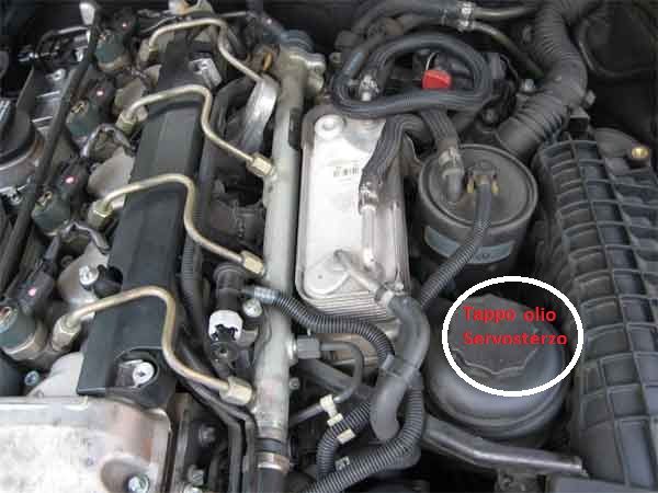

Diciamo che stando in piedi davanti la macchina a cofano aperto è sul lato destro.
Comunque controlla anche come gira la cinghia servizi, magari mentre qualcuno gira il volante da fermo guarda se ballonzola.
