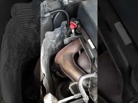

Esatto parlo del ticchettio, che purtroppo si sente anche dall'abitacolo a cofano chiuso.
L'auto è in un concessionario a diversi km da casa, avrei difficoltà a farla vedere da qualcuno prima dell'acquisto.
Ero seriamente interessato a prenderla, ma quando il venditore, su mia richiasta mi ha fatto un video dell'auto a motore acceso qualche dubbio m'è venuto.
Possibile che il ticchettio continui a sentirsi dall'abitacolo a motore chiuso?
Io nel dubbio sto cercando altro, ma se qualcuno riesce ad identificarne la causa potrei ritornare sui miei passi.

Anche le mie kompressor hanno il ticchettio appena acceso dopo molto tempo che non si usano, si scaricano le punterie idrauliche, questo sin da nuove. Poi ovviamente bisognerebbe vedere per quanto tempo lo fanno, l'intensità che deve diminuire nel tempo, ecc....

Se il livello dell olio è basso il rumore è più accentuato. Una volta aggiunto un po' di olio si attenua parecchio. Almeno sulla mia.
