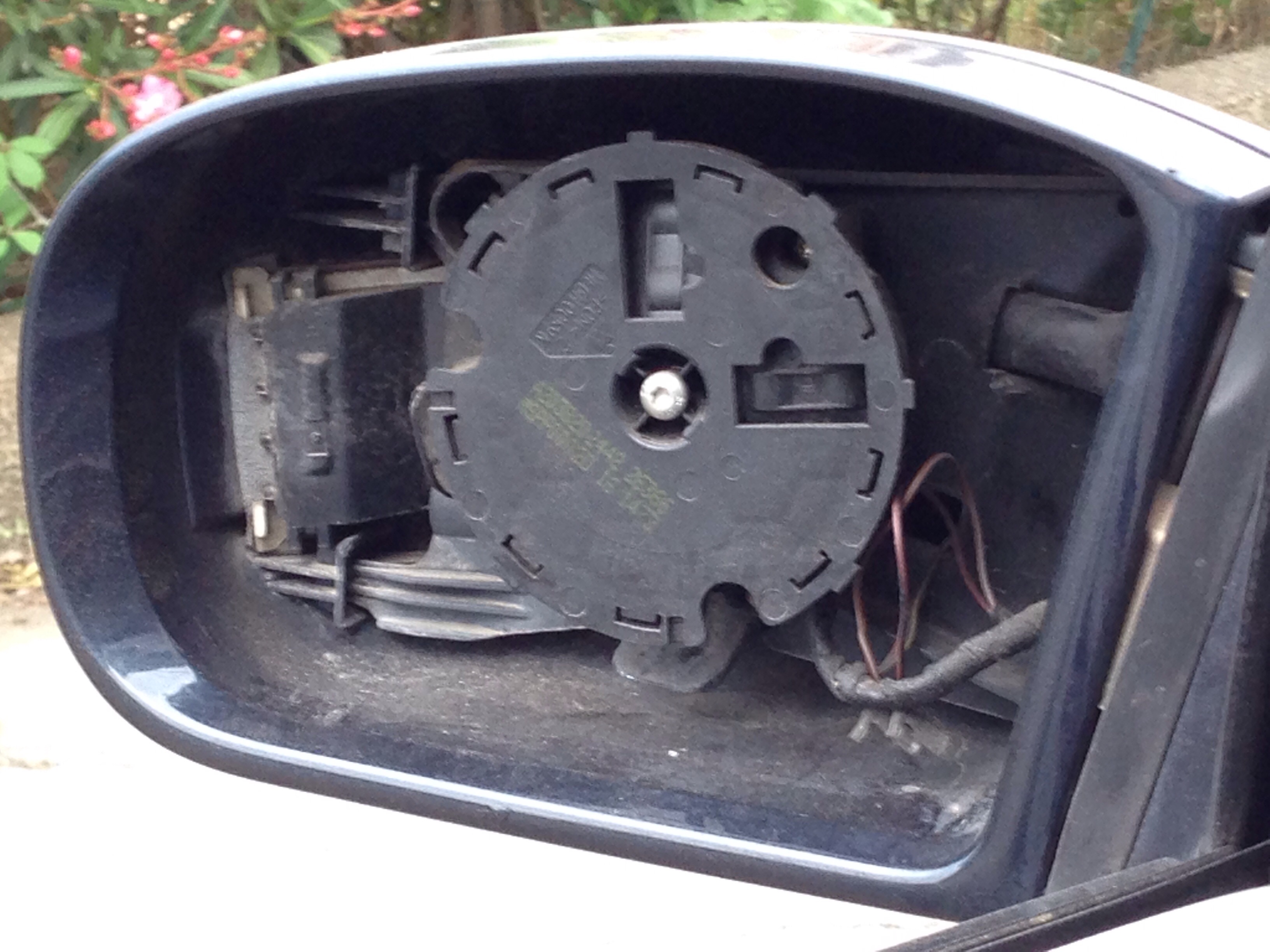

Causa un cretino che ha sbattuto sul mio specchietto si è' sganciato , senza rompersi , il vetro. Come si rimonta?? Non ci riesco!!! Sembra tutto integro
Help!!!

ma non sarà mica solo ad incastro , prova a guardare il retro dello specchietto se ha delle unghiette..
non riesco a vedere la foto , comunque se ha le unghiette posizionalo e spingi forte , dovrebbe incastrarsi..
si sono ad incastro posizione le linguette in modo corretto e una un po' di forza. controlla che linguette non si siano spezzate
C'è una graffa di metallo sullo specchietto. Si alza,Una volta agganciato la abbassi
Grazie mille a tutti. Risolto.
Allora se servisse a qualcuno, gli step sono i seguenti
Dal comando elettrico spostare la piastra tutto giu. Prendere lo specchietto e alzare la staffa, montare lo specchietto e con l'aiuto di due attrezzi piccoli e lunghi rimontare la staffa.ps le unghiette vanno interne
