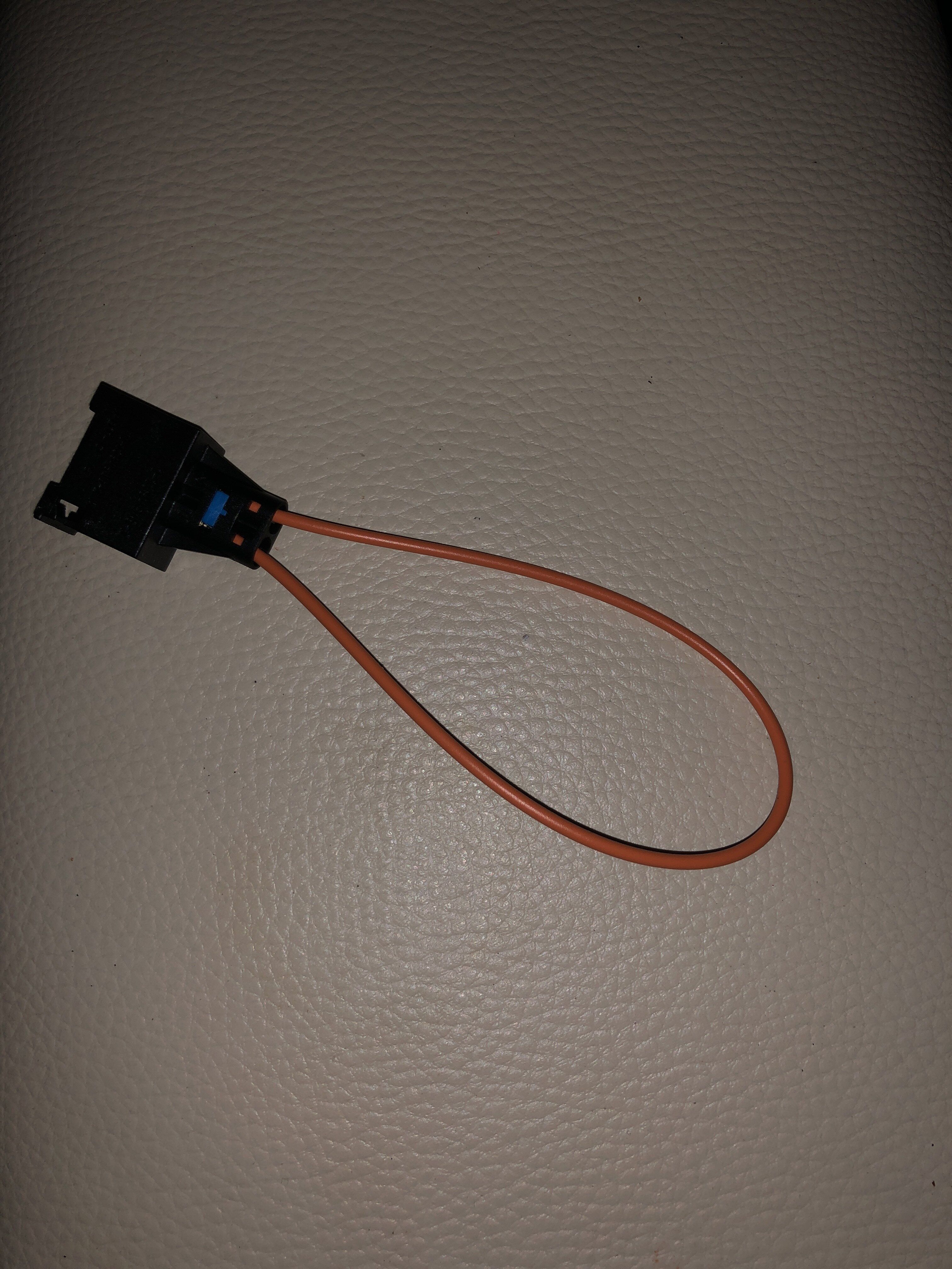

Buongiorno a tutti ho appena acquistato una classe B 180 CDI anno 2009 con un problema alla radio 50. Quando premo il pulsante ON per accenderla compare la scritta. Mercedes benz ma poi senza sentire nulla si spegne automaticamente da solo.
Ho sentito che bisogna fare un ponte con un cavo ottico ma non saprei dove ma soprattutto installare questo tipo di cavo

Ciao, penso sia un problema nella Radio, forse è rotta la scheda madre,
Non penso sia un problema di fibra ottica in quanto la Radio è il "Master" della comunicazione a fibra ottica CamBus, vuol dire che comanda lei e basta a se stessa per stare accesa,
il ponte che hai messo nella foto serve ad escludere altri dispositivi collegati via fibra ottica nel caso siano smontati o rotti, come: il caricatore CD, la centralina Bluethoot, l'amplificatore, ecc...
La Radio adegua in automatico le variazioni sui dispositivi che trova nel anello del CamBus.

ad chiarimento di quanto scritto sopra:
La Radio si accende con logo Mercedes, se non vede il ritorno del suo segnale Cam_Bus dopo una decina di secondi si spegne, quindi il primo ponte si può mettere su se stessa escludendo tutto il resto.
Se la radio và allora si procede escludendo un dispositivo alla volta finchè si trova quello che non restituisce il segnale in uscita.

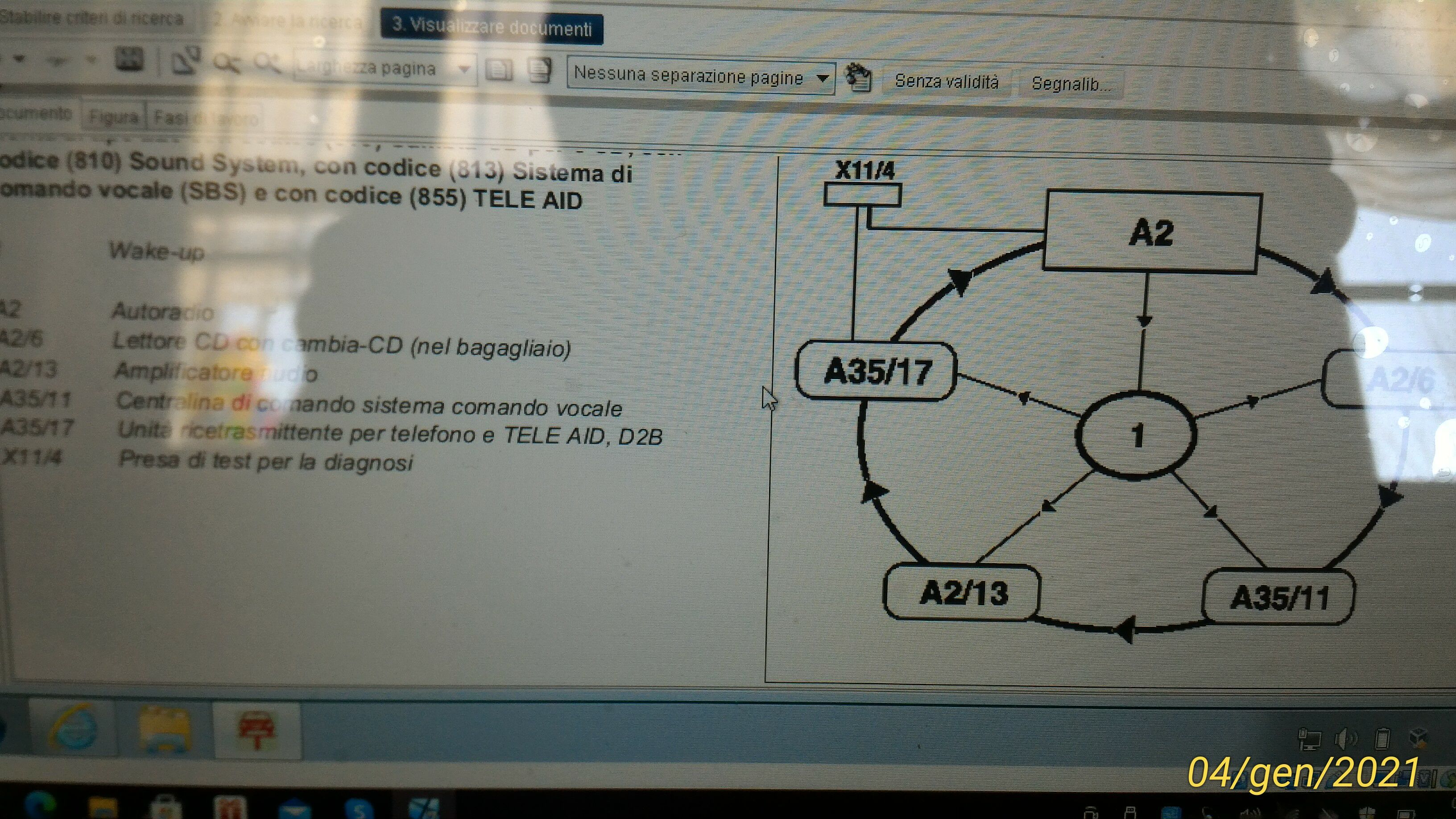

Ciao Giuseppe, per farti un esempio il collegamento del Cam BUs è come quello delle luci del albero di natale di una volta .... cioè in serie
se cè un interruzione non và più niente per cui l'ideale sarebbe trovare il dispositivo guasto (centralina Bluethoot, caricatore CD, amplificatore, ecc... vedi immagine 1)

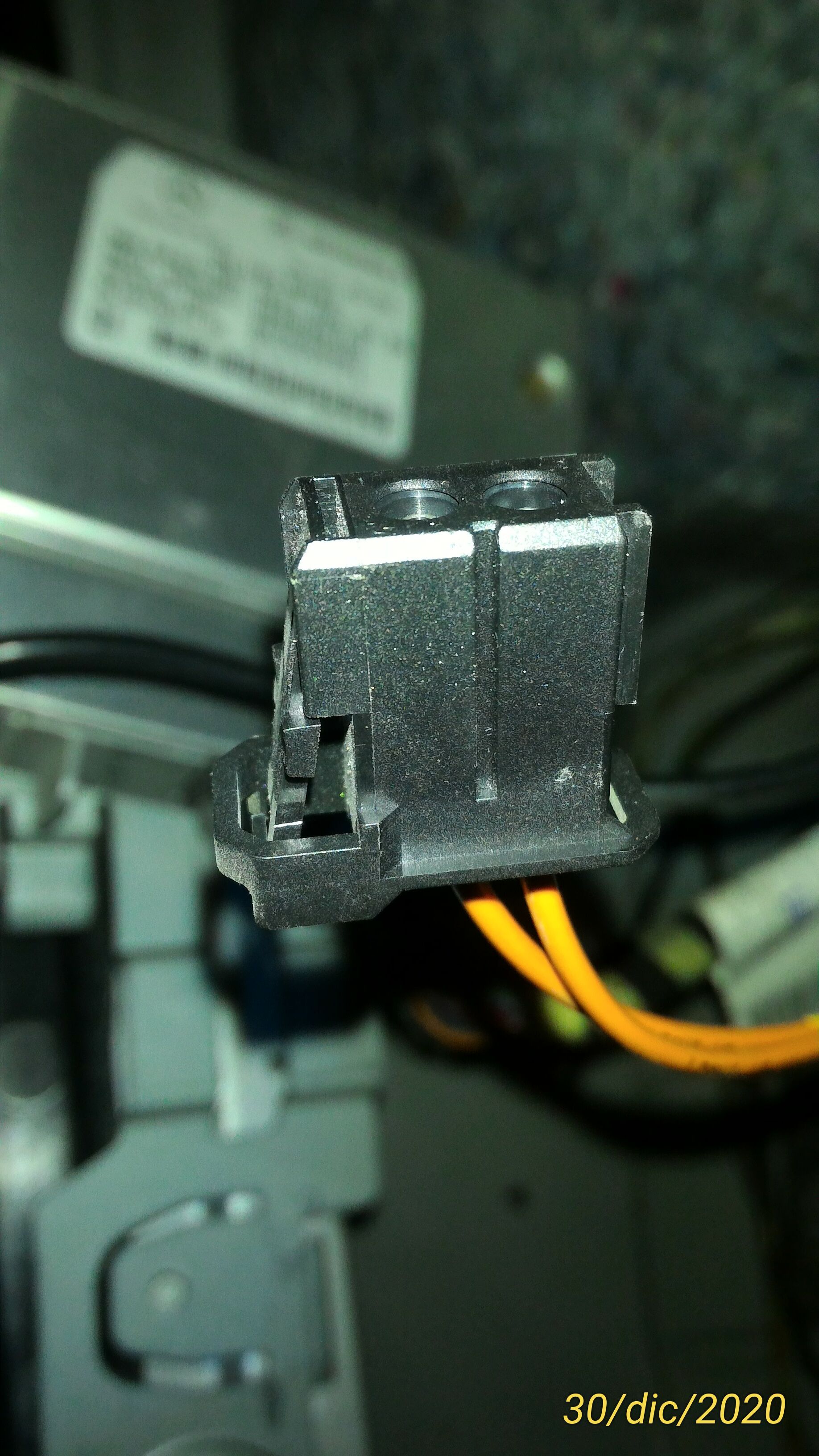

ed escluderlo con il ponte che hai tu, sgangiando il connettore il arrivo (foto 2) e mettendo il ponte.
Da quello che ho sentito è spesso la centralina del telefono che si rompe e nel classe B non so dove sia ma potrebbe essere nel baule lato passeggero,
Chiaro che se metti il ponte al uscita della radio dovrebbe andare ma poi elimini tutto il resto
immagine 1 serie dispositivi del CAMBUS
connettore in arrivo dalla radio dove inserire il ponte
