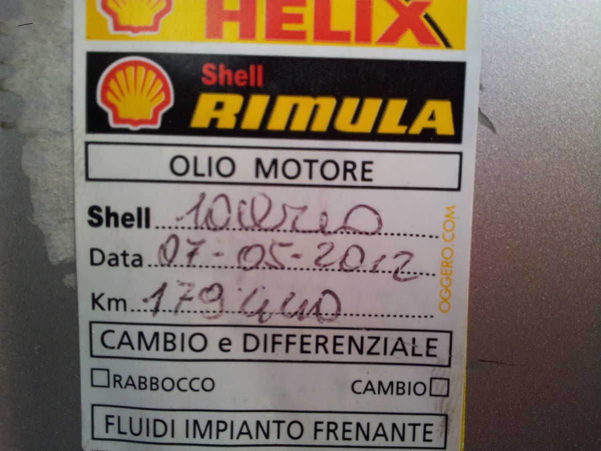

ciao a tutti , ho un piccolo problema , devo fare un rabbocco d'olio motore , perché il cdb mi segna aggungere 1,5 l ,
l'unico problema è che non riesco a leggere bene il tangliadino dovè scritto che olio è stata usata perché scritta male, e non riesco piu nemmeno a rintracciare il mio vecchio meccanico .
ho allegato
20130511_193152.jpg una foto del tagli andino... in tanto chiedo se si può mischiare olio
grazie
Devi guardare su manuale uso e manutenzione che tipo di olio montta (la gradazione e importante)guardando la foto sembra un 10w40

Visualizza allegato 4360 una foto del tagli andino... in tanto chiedo se si può mischiare olio

Allora non hai il Dpf, ma quanti km ti mancano al tagliando? Vedo che è stato cambiato oramai un anno fa. Considera che se il CdB ti indica che devi aggiungere 1,5 litri, in realtà da quanto si è capito in questi anni di forum, è consigliabile aggiungerne solo anche mezzo litro, ergo, se non ti manca molto al prossimo tagliando non rabboccare e fai poi il cambio completo dell'olio.
se vuoi rimanere in shell ( ottima scelta ,la shell produce ottimi prodotti a mio avviso ultimamente tra i migliori in assoluto )puoi rabboccare con hx7 10w40 , che e' quello che hai dentro ora , appena lo cambi totalmente passa a ultra 5w40 .. il 10w40 comunque e miscibile , rabbocca anche con un altro 10w40 se non trovi shell ,
il bm7 e dedicato a veicoli industriali ,comunque non cambia niente , metti quello che fra' i due ti sembra più recente ,non andare a comprare altro
