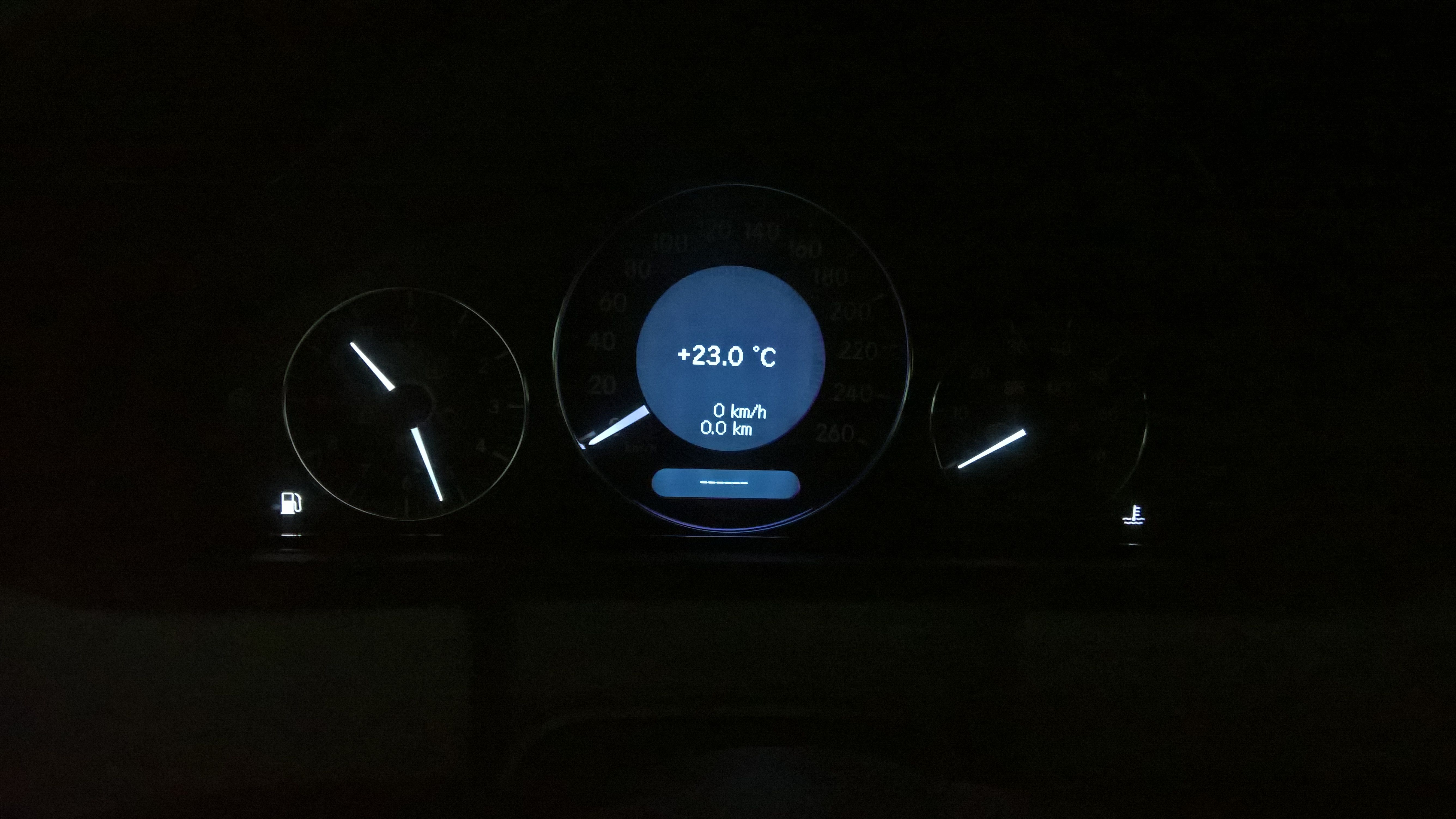

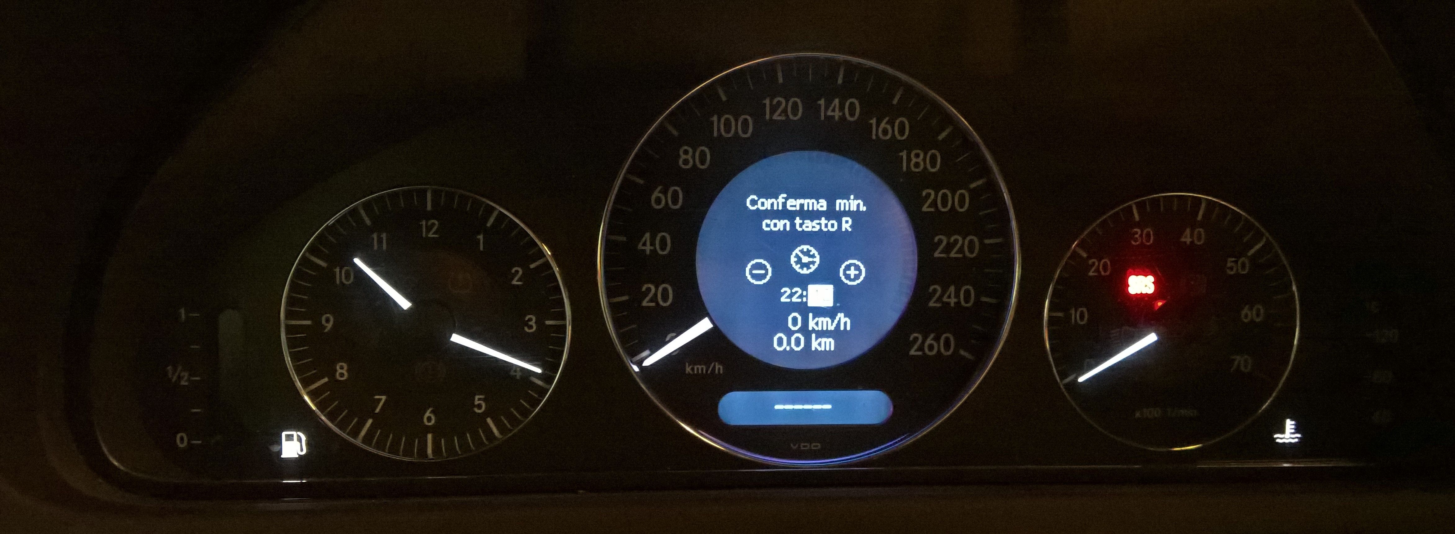

In pratica questo in foto è quello che si vede.
Ovviamente con la retroilluminazione LCD regolata dalla manopolina "tasto R" al massimo.

- i numeri del pannello non si illuminano di notte
qui mi sono confuso, ho provato a rimettere su il vecchio e la retroilluminazione degli stessi (sono cluster di led bianchi) funziona, quindi è un difetto del quadro strumenti usato che ho acquistato di recente
ne ho preso un altro (sempre usato), più tardi lo provo e vi faccio sapere se gli altri problemi sono andati a posto
  • Mi piace
Reazioni: Nordkapp
confermo che era il quadro strumenti usato che aveva problemi (e più di uno)
ora funziona di nuovo anche la retroilluminazione dei vari numeri del quadro strumenti
l'orologio segna l'ora giusta (prima era avanti di 10 minuti, mai riuscito a sistemarlo)
e funziona di nuovo anche l'apertura della capote
devo ancora provare il distronic (cruise controlo), ma i progressi sono già molti
