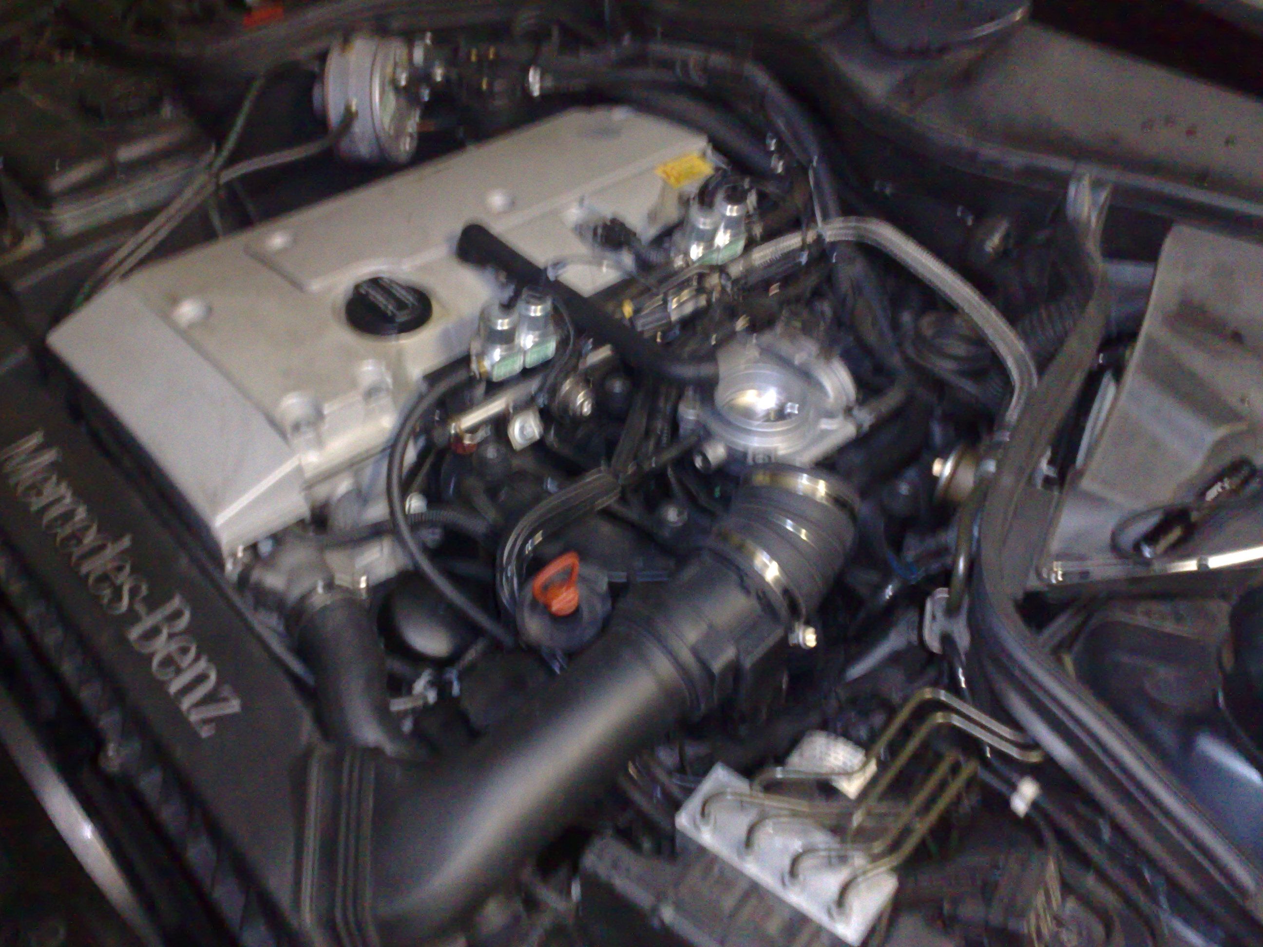

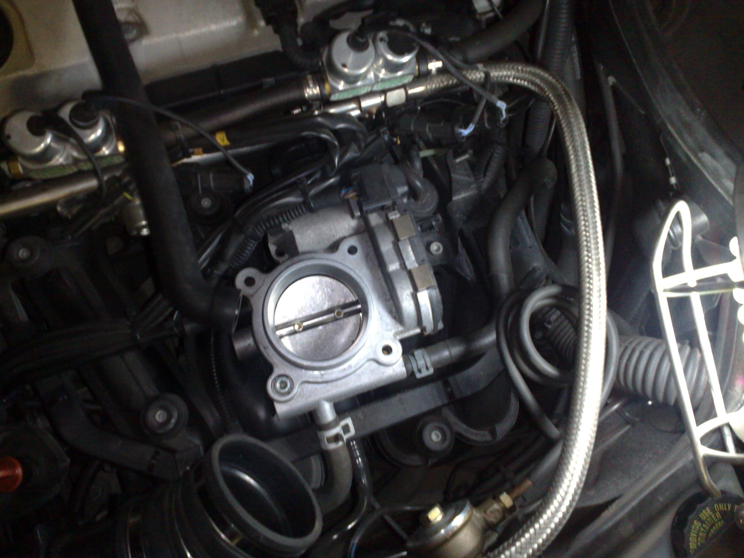

Ieri sera ho pulito il corpo farfallato, operazione veramente semplice, il difetto persiste provo a camminarci un pò poi vedrò il da farsi. Ho utilizzato un pulitore per carburatori spruzzandolo direttamente sulla farfalla più volte ed asciugando con dello scottex. La farfalla era nera completamente sui bordi e l'effetto pulente è stato evidente. Ho rimontato il tutto al primo tentativo di avviamento non è partita al secondo tutto ok subito. Quindi il problema è sicuramente dell'aria aspirata da qualche parte, jultimo tentativo sarà ricontrollare i veri tubicini di raccordo poi lunedi dal mecca. Posto un paio di foto (una venuta male).

qundi aspirerà aria da qualche tubo di depressione, sotto i collettori si aspirazione (sopra il motorino d'aviamento) c'è quache tubo? controlla se è a posto e non sia crepato, (nei vecchi w124 era così) e poi ultima il motorino passo passo è a posto?
questa sera controllo sul libro degli esposi se c'è qualcosa. il tuo è un kompressor?????
No non è Kompressor, ieri ho sostituito i tubi che vanno da sotto il collettore d'aspirazione al polmone del gpl è la situazione è molto migliorata, praticamente solo a freddo si avverte qualche giro di troppo. Come dici tu da sotto il collettore di asp. partono due tubicini che vanno ad una specie di scatoletta nera andata e ritorno, uno dei due è stato intercettato con un tubo a "T" e fornisce l'aria al polmone. Cmq con 5 euro di tubo forse ho risolto, se poi vedo che non va sostituisco anche gli altri. Ma quella scatolina cosa è? Si trova nella foto che ho messo del motor in basso a destra vi sono indicazioni di pressione ma è alimentata. Purtroppo non ho il manuale d'officina. Se camminandoci, con l'autoapprendimento delle centraline, si sistema vuol dire che ho risolto.:grin:

Osservavo la seconda foto. E notavo che ci sono dei fili in bella vista in corrispondenza di una "presa elettrica" posta sul corpo farfallato, nella direzione degli iniettori gpl. NON mi sembra normale... siamo sicuri che facciano contatto in modo decente?

Hai visto bene, quelli sono i cavi di alimentazione degli iniettori gpl, sono connessi bene. Se noti sono "nastrati" ma è stato un'eccesso di sicurezza dell'installatore, mi ha detto che li ha nastrati perchè a suo avviso potrebbero toccare il cielo del cofano e lo sfregamento a lungo andare potrebbe intaccarli.
