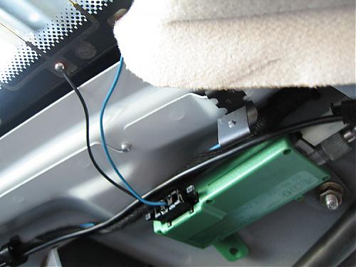

Al preamplificato antenna arrivano i 12v… lo spinotto dietro e ovviamente collegato e sembra ok.
Che si sia rotto il cavo antenna…mi sembra strano.
Feedback? La radio è una keenwood…. PS: ho provato a sostituire radio al volo per provare ma sembra fare la stessa cosa...
Spetta eh… parli del connettore che parte dall'amp con due fili e va al lunotto? sembra ok…tolto ed era pulito…dall'altra parte…cioè al lunotto dovrebbe essere saldato giusto? Almeno dalle foto che ho visto online…oppure sbaglio?
Non sono riuscito a guardare
