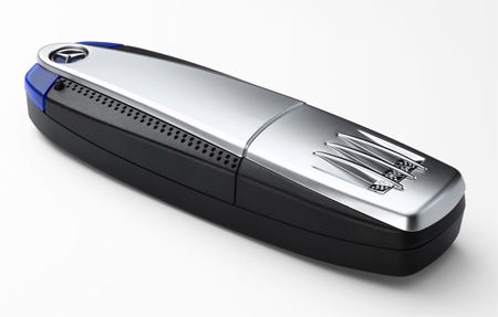

Ho acquistato una ML nuova del 2007 con COMAND (APS presumo, scusate l'ignoranza) e la basetta che vedete allegata.

Finora il pairing lo facevo premendo la basetta per qualche secondo e facendo in modo che fosse il comand a ricercare i telefoni (è l'unico metodo che le istruzioni nella basetta mi permettono di fare): in questo modo il telefono viene riconosciuto, ma quando premo OK per inviare il codice a 16 cifre, la procedura si conclude negativamente.

La basetta BT che hai mostrato in foto allegata è una SAP. Se il telefono non gestisce questo protocollo il BT non funzionerà mai.
Ciao Pino,
il telefono supporta il profilo SAP (Sim Access Profile), quindi dovrebbe essere tutto in regola....
