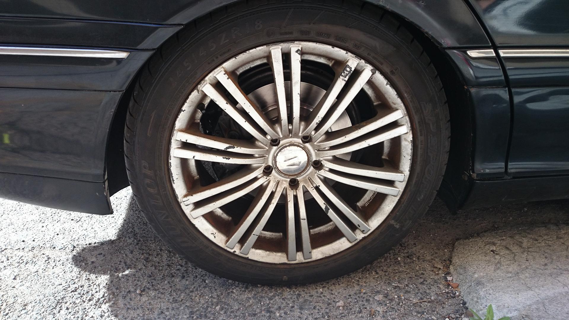

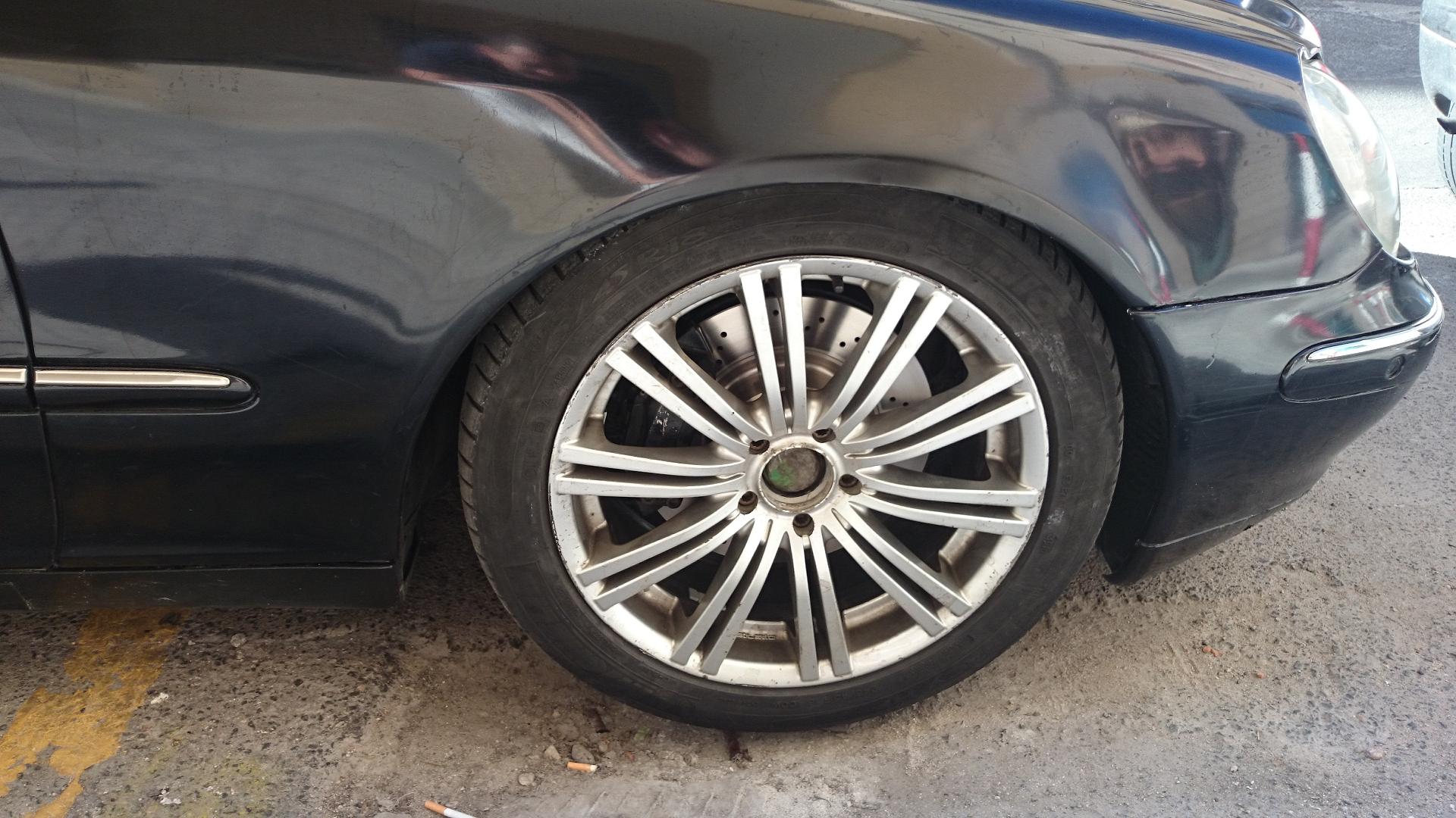

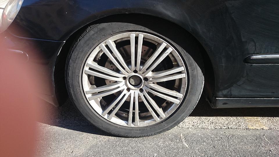

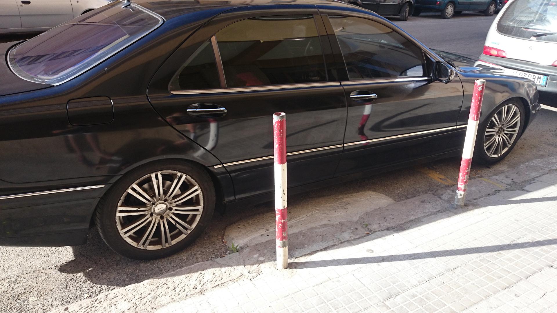

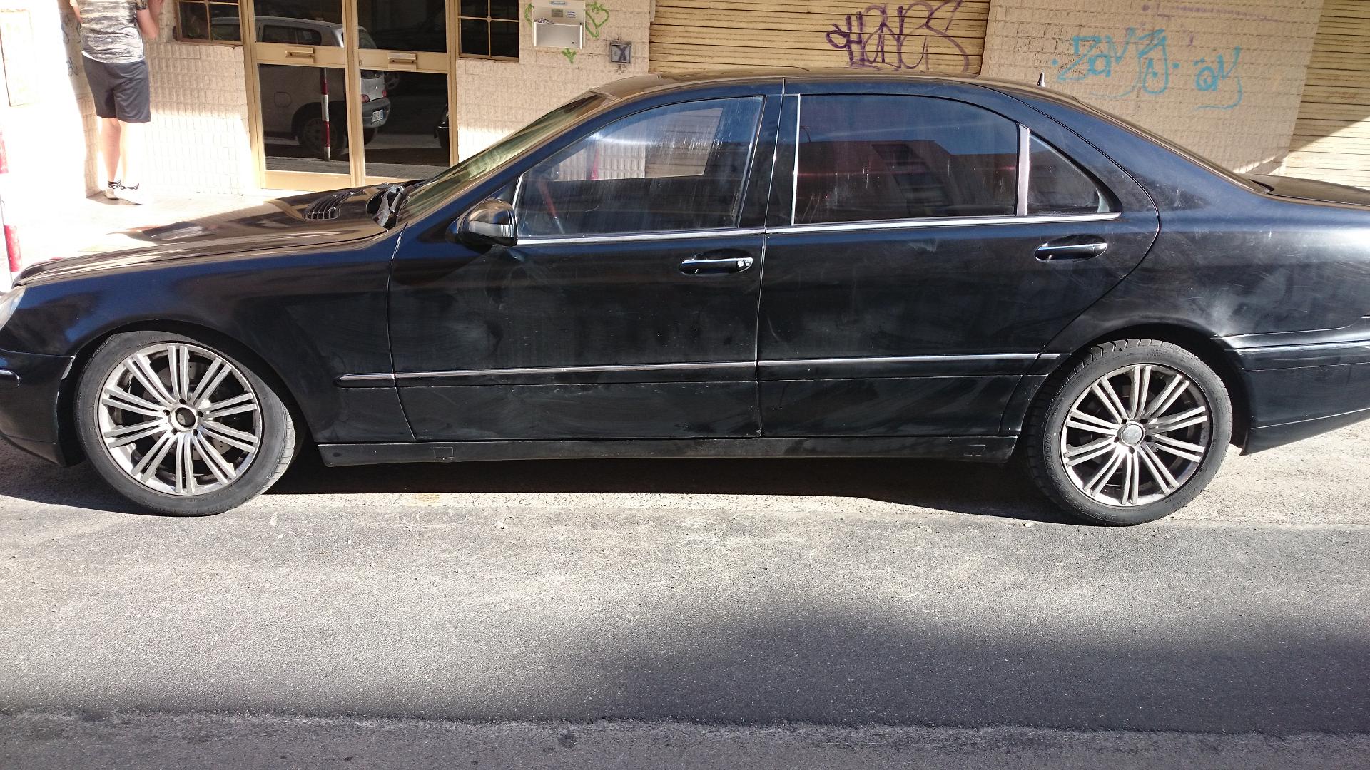

salve a tutti,
come da titolo purtroppo anche io ho problemi con le airmatic,come potete vedere da foto le sospensioni sono tutte sballate, due basse una in assetto sportivo e una molto alta, ma questa e una foto di ieri altri giorni dopo che la uso un po si rimette normale oppure trovo quelle di dietro basse e davanti ok,inoltre il sistema non risponde ai comandi sul cruscotto(alzare la macchina o assetto rigido)il compressore si avvia normalmente e non ho mai trovato la macchina coricata su una sola sospensione anche dopo una settimana di sosta, di solito il problema maggiore mi si presenta dopo che ho alzato la macchina con il crick idraulico(per esempio sabato o cambiato i freni e dopo era cosi come la vedete)e non torna a posto subito....dalla diagnosi trovo il classico errore C1338(valvola spurgo) poi anche C1120 e C1504 questi ultimi sotto la voce freno , ma testando le singole sospensioni e il compressore con lo SD e tutto ok...fatemi sapere grazie mille
